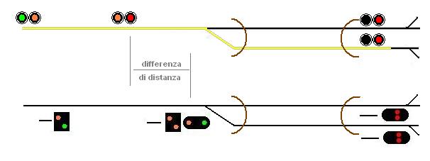

Intendo che la distanza dal segnale di protezione al punto protetto è diversa fra Italia e Germania.
A pari epoca, tale distanza è molto più grande in Italia che in Germania.
Sequenza segnali tedeschi - 2.JPG [ 15.04 KiB | Osservato 1094 volte ]
Quindi vorrei farti notare una cosa. Tieno conto, però, che io tendo ad esere pignolo. Nel tuo plastico prenditi il grado di libertà che credi.
Quindi, per capire se una data configurazione è realistica, possiamo metterci nei panni di chi progetta impianti di segnalazione.
Innanzitutto nella realtà i segnali sono solo in tre casi : posto di blocco, posto di movimento, stazione. Gli scambi sono presenti solo negli ultimi due.
Supponiamo una situazione come la tua :

E' uno scambio da cui partono due linee. Dopo lo scambio, circa a distanza di blocco, ci sono segnali principali che proteggono qualcosaltro.
Visto così, manca qualcosa. Non è sufficiente il segnale di avviso dei segnali che vediamo. Occorre anche il segnale di protezione del bivio che segnala al macchinista la velocità a cui impegnarlo.
Ecco la necessità di un segnale di protezione (hauptsignal) da porre appena prima dello scambio.
E, dovendolo mettere, viene naturale inserirlo nello stesso punto del segnale di avviso che vediamo. Ne verrebbe la prima configurazione del mio primo disegno.
Per giustificare la tua ipotesi, mi viene in mente un impianto come il seguente :

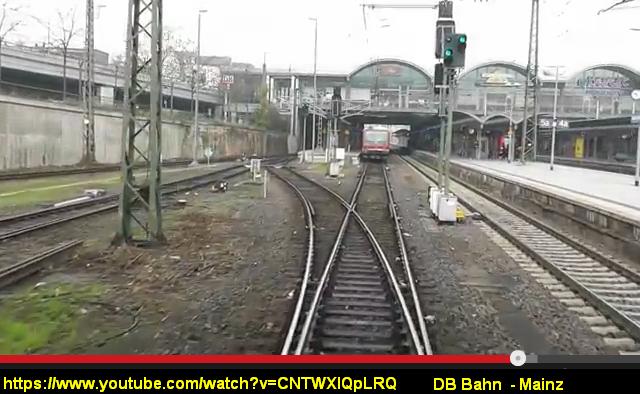

Ecco un altro esempio, strano, ma vero !
Segnale di avviso in stazione di Mainz - 1.JPG [ 51.83 KiB | Osservato 960 volte ]
Il treno da cui si filma stà finendo di percorrere un' altra deviata e si vede che stà per impegnare lo scambio in deviata.
Il segnale coi due verdi comanda il treno da cui si stà filmando. !!!!!
Significa che il segnale principale posto alla fine del binario a cui stà giungendo il treno, è a via libera per un percorso senza deviate.
Il segnale principale si trova oltre l' edificio sullo sfondo ed, ovviamente, sul binario a sinistra di quello su cui si scorge un treno rosso davanti a noi.
Quindi, il segnale che si vede è collegato a segnali principali diversi a seconda di come è girato lo scambio.
Sì, questo fà un po' di confusione, ma è spettacolare.
