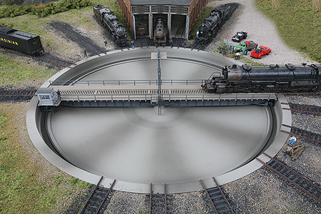

ad integrazione: walthers ha due piattaforme girevoli in vendita
la più grande ha queste caratteristiche: Walthers 933-2850
https://www.walthers.com/exec/productinfo/933-2850
Measures: Overall Diameter: 19-1/8" 47.8cm, Inside Diameter (Benchwork Opening Required): 18-1/4" 45.6cm, Bridge Length: 18-7/8" 46.1cm.
direi che la big boy ci sta...
