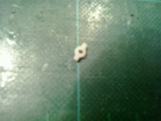

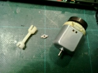

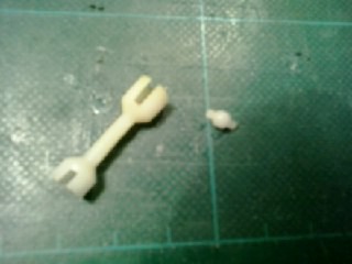

ho guardato con un monocolo ed in effetti si è crettato il pezzo che congiunge l'albero all'asse del motore.
Nella lista dei ricambi il pezzo è solidale con il motore, per cui temo che se anche trovassi il ricambio, mi toccherebbe prendere il blocco, ed onestamente cercherei soluzioni più eonomiche.
Proverò a mandare una e.mail a Liliput ed a quella ditta che tiene i ricambi della vecchia produzione per sentire cosa mi rispondono.
Se avete qualche idea sono tutto orecchi. L'asse del motore ha diametro di 2 mm, ho misurato l'asse di altri motori ed è uguale, da cui deduco sia una misura standard. Avete idea di dove potrei trovare un pezzo simile anche di altre marche, anche prevedendo di sostituire tutto il cardano.
Se Marco ha la gentilezza di spiegarmi meglio
In caso di crettatura, ..., in alternativa si può smontare il cardano e infilare il pezzo crettato dentro un tubo metallico, quindi rimontare il tutto: la colla potrebbe non servire. Il tubo dovrebbe avere un diametro interno di 0,1-0,2 mm, non oltre, inferiore al pezzo crettato.
il pezzo crettato è quello piccolino nella foto

Per la prima volta vedo un cardano costruito all'inverso :shock: :?
Mi viene da commentarre alla Fantozzi ...
Di fatto si è crettata la testa a croce lato motore.
