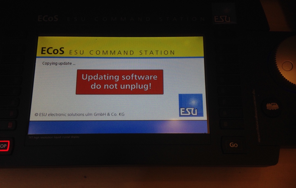

Installato l'aggiornamento. Pare ci siano problemi con Itrain (indirizzi feedback sballati). Sconsiglio l'aggiornamento x chi usa itrain per adesso. Xander deve ancora guardare la nuova interfaccia pc, ci saranno aggiornamenti.

Ho dovuto reinstallare la versione precedente, Itrain non funzionava...
