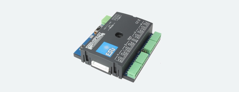

Il 51820 esu è più comunemente chiamato switchpilot
È corretto per l'utilizzo con i motori a bobina come i peco.
ImageUploadedByTapatalk1444584207.197286.jpg [ 27.06 KiB | Osservato 6358 volte ]
Il connettore di alimentazione ,quello in alto a 4 poli,si divide in due,li devi portare i due fili della centrale,c'è scritto sulle serigrafie ,potresti anche alimentare gli altri due fili con la centrale,ma con i peco ti consiglio di mettere un alimentatore 12-14V dedicato alla loro alimentazione.
Gli scambi vanno collegati ai morsetti a 5 fili in basso,tre fili per lo scambio,i restanti due sono per il raicom,puoi gestire 4 scambi elettromagnetici o due servo.

Oppure 4 motori lenti tipo tillig o conrad con l'extension. Anche 2 a bobina nelle uscite 3-4 e 2 servo nelle uscite 1-2, ma lo sconsiglio, meglio un switchpilot servo x 4 servo.
Concordo con l'usare sempre un alimentatore separato, io uso un vecchio rivarossi da 18 v alternati. Puoi usare anche un vecchio alimentatore atx per pc, te li tirano dietro alle isole ecologiche
