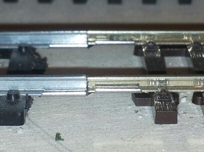

Ciao Giuseppe nella foto puoi vedere una giuntura tra 83 e 100. Scusa la qualità ma lo spezzone si trova in un punto difficile da fotografare. Se comunque colori di ruggine le rotaie la cosa si nota di meno.
saluti Andrea

Ci riprovo... sono con il cellulare

Ovviamente sia sul lato sinistro che quello destro, poi dovro' congiungermi al codice 100; secondo voi mi conviene utilizzare il codice 83 oppure proseguire con il codice 100?
Nel senso....... mi piacerebbe utilizzare il codice 83, ma tempo che si possa vedere l'attacco tra il 100 l'83, voi cosa ne dite?

Secondo me se pitturi bene i binari e invecchi con polveri e/o aerografo la massicciata puoi benissimo utilizzare il cod. 83.
0,4 mm già a mezzo metro di distanza, tra massicciara, invecchiamento rotaie e magari qualche erbaccia... secondo me non li noti.
ciao Andrea
