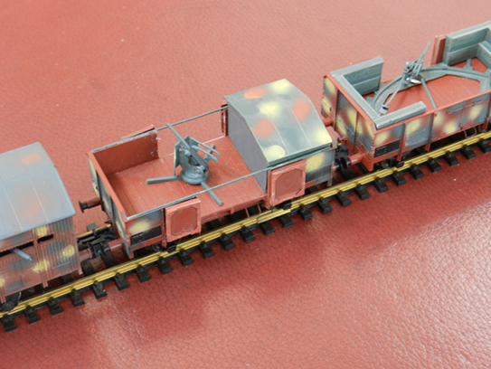

Commento file: la modifica più semplice è stata questa
la mitragliera breda è quella della libli a cui è stato aggiunto la piastra di fissaggio al piano. la corazza frontale invece è quella del pak adattata manca del seggiolino del puntatore perchè in questo momento è in lavorazione con il figurino del tiratore

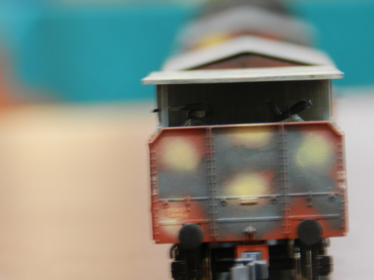

Commento file: la modifica più complicata qui è stato ricreare l'originale sistema di brandeggio per il cannone da 47 elefantino anche questa ricavata da disegni originali un lastrina di plasticard su cui ho disegnato i contorni della piastra e poi ritagliando il tutto. il cannone è un pak 36/37 tedesco di priser modificato fino a renderlo simile al 47 italiano
TB4.jpg [ 236.93 KiB | Osservato 4010 volte ]

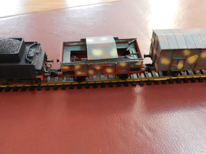

Commento file: il carro è stato modificato aggiungendo una casamatta centrale con simulazione di scudetti da trincea a ripare dell'equipaggio il mortaio da 81 è autocostruito da disegni originali. il carro F di seguito è sempre un kit ttm costruito da scatola
TB3.jpg [ 225.43 KiB | Osservato 4010 volte ]

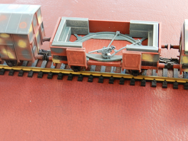

Commento file: questo è un kit bashing di 2 kit ttm un carro F con pareti in legno e un caffo F con garitta le armi sono da kit preiser due mitragliatrici russe a imitazione delle scharzlose montate sul prototipo originale
TB2.jpg [ 240.67 KiB | Osservato 4010 volte ]

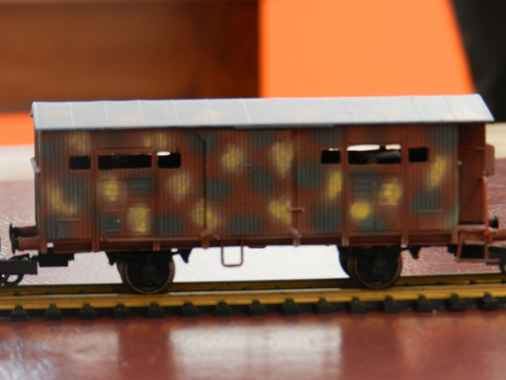

Commento file: questo è il vagone di coda con casamatta le armi in scala sono autocostruite (brixia e fiat 35)
TB1.jpg [ 210.43 KiB | Osservato 4010 volte ]
