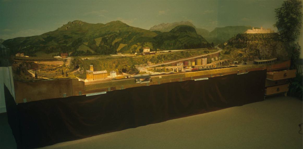

in un plastico posso, anziché pensare ad una impossibile riproduzione in scala 1/87 della realtà, scegliere una modalità sintetico/evocativa della stessa aiutandomi anche con compressione prospettica dei vari piani con utilizzo di scale e livelli di dettaglio diversi nella realizzazione del paesaggio... ed ecco che ciò che misurato in 1/87 sarebbe poco più che un mucchio di massi franati si trasforma in un plausibile rilievo collinare con castello.... impossibile riassumere i concetti in poche frasi od immagini..... se passate da Trento potremmo ragionarne di fronte al plastico del gruppo Pocher per poi passare ad una sana merenda in 1/1 innaffiata con Teroldego in bicchieri in sana 1/1 e non 1/100
PICT0250a.JPG [ 178.35 KiB | Osservato 3807 volte ]
.... durante la quale potrei meglio illustrare perché stazioni di plastici domestici e relativi tracciati, forzatamente con curve e geometria scambi fuoriscala, ne possano guadagnare dall'utilizzo dell'1/100 in lunghezza...vista anche la necessaria compressione della lunghezza utile dei binari di stazione...
da ragazzo avendo al paese uno spazio molto grande optai per la riproduzione in scala 1/87 della locale stazione (binario corsa, binario d'incrocio e piccolo scalo.....sarebbe mancato però lo spazio per il corretto posizionamento dei segnali di protezione di II categoria..... rinunciai ben presto non per questo motivo ma per l'assoluta monotonia e totale mancanza d'attrattiva, per me innanzitutto, di un plastico siffatto....
Mai visitato il "teatro olimpico" del Palladio a Vicenza? che dire dei "trompe l'oeil" essenziali in tanti nostri edifici monumentali?
insisto in questa mia legittima interpretazione del modellismo senza nulla togliere ad altre concezioni dello stesso

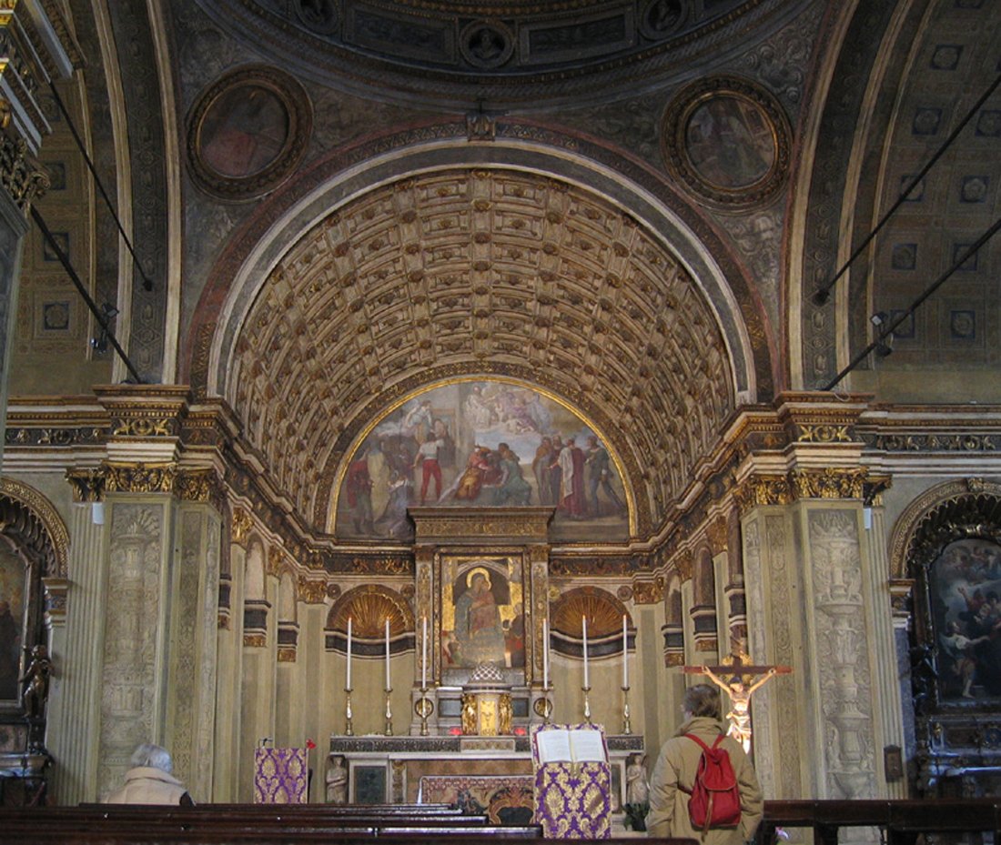

"merlotrento" mi è piaciuta la tua considerazione che, sulle prime, mi aveva fatto "storcere il naso".
Giocare sulla prospettiva non è facile ma i risultati possono essere incredibili
Commento file: Finta abside della chiesa di Santa Maria fuori San Satiro
santa maria Fuori San Satiro.jpg [ 233.66 KiB | Osservato 3748 volte ]

La chiesa di Santa Maria fuori san Satiro l'ho vista dal vivo , e la monumentalità è incredibile. In realtà, avvicinandosi, quello che sembra lungo 20-25 metri, è profondo circa un metro e mezzo.

Fantastico .... ma per fare queste magie prospettiche bisogna essere dei geni. E comunque sono possibili avendo solo un unico Punto di Vista privilegiato (se vi va potete darvi un rinfrescata qui: https://it.wikipedia.org/wiki/Prospettiva).
Applicarle poi al modellismo comporta ulteriori compromessi... ad esempio la limitazione del punto d'osservazione con quinte e fondali. Se poi vogliamo applicarlo anche ai rotabili le limitazioni necessarie si fanno ancora più complicate proprio perché sono in movimento e quindi bisogna restituirne solo poche inquadrature (tipicamente più ad altezza d'uomo che non a volo d'uccello ... come siamo soliti vedere i plastici).
Sia quel che sia e tornando al tema del thread, per armonizzare rapporti di riduzione diversi di uno stesso rotabile nell'ambito di un diorama operativo (perché di questo alla fine si tratterebbe) bisogna essere estremamente bravi (tutta la mia stima a chi ci dovesse riuscire) ed accettare grandi compromessi sia in termini di punto di osservazione, possibilità di movimento (per non rivelare i giochi prospettici) e in termine di parco (per gli stessi motivi di prospettiva tutti i rotabili, teoricamente, dovrebbero essere accorciati oppure sapientemente limitati: es. sarebbe improprio usare un E428 in scala esatta davanti a delle vetture accorciate).

Fantastica Santa Maria fuori San Satiro ... la dimostrazione che il genio e' davvero un po' follia.
Leggevo che tutto e' nato da un rifiuto del comune di Milano a concedere ulteriore spazio per l'abside a chiesa gia' ampiamente iniziata
Se ti chiami Bramante puoi permetterti di pensare "non c'e' problema, la faccio stare in un metro e mezzo..."

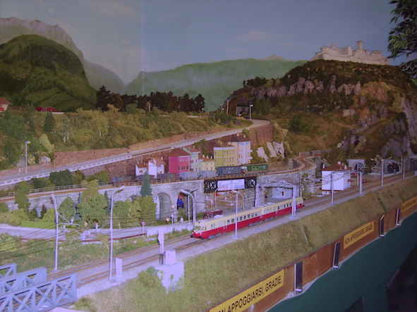

offerta sempre valida.....
plastico l.jpg [ 50.11 KiB | Osservato 3468 volte ]
A parte questo dove e con che orari è possibile visitare l'impianto ?
Stazione di Trento sala Mazzoni sul primo marciapiede
domenica 21 febbraio 2016 ore 10.00-12.00 e 15.00-18.00
domenica 20 marzo 2016 ore 10.00-12.00 e 15.00-18.00
domenica 17 aprile 2016 ore 10.00-12.00 e 15.00-18.00
domenica 15 maggio 2016 ore 10.00-12.00 e 15.00-18.00
per maggiori notizie http://www.gffpocher.org

OK, grazie, vediamo se riesco a fare un salto. (quante volte sono passato in stazione.....io ho studiato a Trento)
Il castello è quello di Besenello ?

esatto
