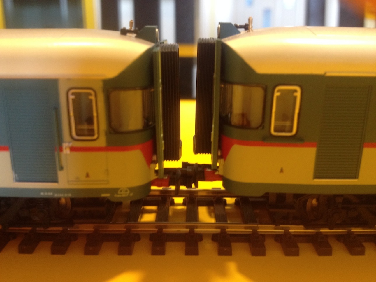

Ciao a tutti, ho acquistato recentemente questa coppia di Aln, durante il funzionamento sul plastico, tutto bene tranne il fatto che ha provato a sganciarsi più volte.
Ho esaminato il modello è ho scoperto che motrice e rimorchiata non sono perfettamente in linea, c'è una differenza di alcuni mm, pertanto il gancio, restando un poco sollevato facilita lo sganciamento.
Sul mio impianto, questa automotrice l'ho adibita ad una linea con partenza da una stazione di testa poi, tramite un anello ritorna in senso inverso. Pertanto una volta parte in trazione e una con la rimorchiata in spinta.
L'anomalia naturalmente capita solo quando la rimorchiata è in coda.
Dalla foto noterete che anche i mantici sono sfalsati.
C'è chi ha rilevato questo problema? Sono tutte così? C'è chi ha trovato una soluzione per correggere l'altezza?
Giovanni

Ciao io le ho e posso dirti che non sono tutte così. Le mie sono allineate e, almeno in prova, non hanno mai dato problemi di sganciamento. Comunque il dislivello mi sembra davvero eccessivo. Prova a sentire il venditore per una sostituzione

Certo una differenza del genere fa pensare a problemi od errori di assemblaggio tra cassa,telaio e/o carrelli di una unità...

ganci e telaio sono solidali, quindi resta jn problema di carrelli?

Dalla foto sembra che la cassa sia piu' alta sul carrello,forse dovresti controllare che il carrello sia chiuso bene sul suo castelletto :?: :?: :?:

oppure è impennata, ovvero il carrello dal lato opposto è sprofondato?

Giovanni, queste non sono gli ETR220 di LE Models che non le puoi aprire, in 2 minuti li apri tutte e due compresi i carrelli, man mano che smonti, vedrai che ti cade l'occhio su qualcosa montato male, prova, è una fesseria :wink:

Ho messo motrice e rimorchiata faccia a faccia con i due musi anteriori e ho rilevato che i respingenti combaciano alla perfezione. Quindi la parte anteriore è a posto.
Dato che ho montato il decoder mi è venuto il dubbio di aver posizionato male la carrozzeria, ho aperto nuovamente il tutto e ho agganciato motrice + rimorchiata senza carrozzerie appunto, il problema persiste.
Sembra sia sia proprio il carrello con la trasmissione ad alzare il tutto.
Ho letto da giangi di controllare che il carrello sia chiuso bene sul suo castelletto, ma non ho capito bene questo passaggio e se bisogna eventualmente smontare tutto il blocco carrello e trasmissione.
