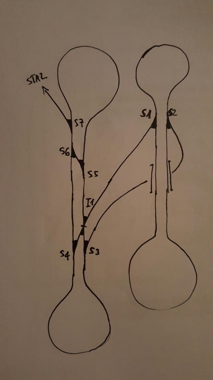

Sto realizzando un plastico con 2 ossi di cane collegati come da schema allegato.
Il problema è la gestione dei collegamenti, onde evitare cortocircuiti (vedasi comunicazione S5 - S6 che va isolata e che in caso di collegamento creerebbe una sorta di racchetta da gestire opportunamente), ed il cablaggio dell'incrocio I1, che presenta cuori e corpo polarizzabili; in analogico l'incrocio, isolato su tutti e 4 i rami, verrebbe alimentato in funzione della posizione degli scambi, impedendone quindi, se non erro, la tallonatura eventuale degli stessi.
Sapete darmi qualche suggerimento?
Grazie a tutti coloro che vorranno e sapranno aiutarmi.
Marco
image.jpeg [ 61.89 KiB | Osservato 4213 volte ]

Andiamo con ordine:
restando in digitale
- sull'osso di desta non c'è niente da fare
- sull'interconnessione nemmeno
- l'ncrocio deve essere con cuori e rami isolati, oppure tutto asservito alla posizione dello scambio S4
- gli sambi S5 e S6 vincolano il cappio e tutta la stazione, se l'obiettivo è entrare ed uscire dalla stazione per i due binari, io farei doppia uscita e metterei un incrocio (uguale a quello del punto sopra) sul binario più a sinistra, così basta un modulo per cappio solo alla confluenza del biario unico, quindi stazione e ossi di cane non sono da toccare, in pratica un pezzo di binario lungo poco più del treno con i passo elettrico più lungo tra stazione e scambio, ovvero binario unico e stazione tutti a valle del modulo.
Giusto per promemoria.
In analogico il discorso cambia parecchio, perchè si rende necessario rendere indipendente tutta la stazione, oppure complicare di molto le commutazioni di alimentazione: quando si passa da un binario all'altro, bisogna evere le stesse polarità sui binari interessati.

Marco,
Grazie davvero per la risposta.
L'immissione alla stazione é a binario unico e la comunicazione tra il binario pari e dispari serve a permetterne l'ingresso ed uscita sui binari a corretto tracciato. Come potrei quindi gestirlo?
Per gli incroci, un modulo LK200 permetterebbe l'indipendenza dagli scambi (S4 in questo caso)?
Grazie ancora.
Marco

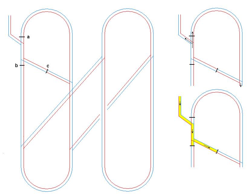

Rapidamente
Così
A dirla tutta del modulo per il cappio si può farne anche senza, basta usare la posizione degli aghi dello scambio ed un paio di relè bipolari: meglio due per avere l'attimo di sicura assenza tensione durante la commutazione degli aghi.
archimede.jpg [ 50.39 KiB | Osservato 4103 volte ]

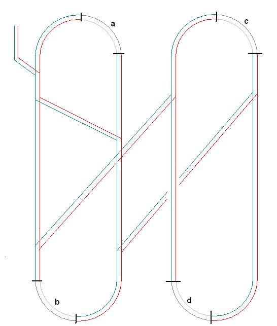

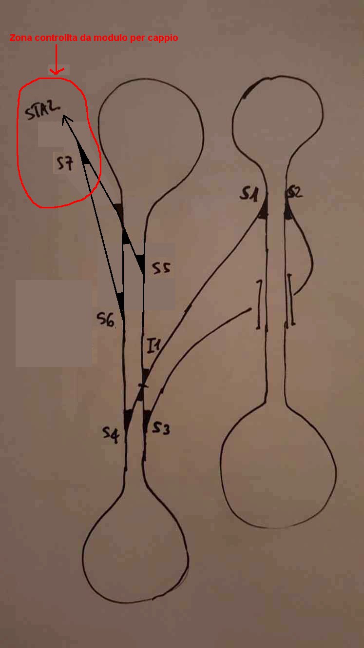

Si possono pensare due soluzioni.
Quella ipotizzata da Marco58 :
Sezionamenti 1 - 1.JPG [ 49.3 KiB | Osservato 3649 volte ]
ha un solo circuito di inversione (modulo racchetta) da applicare alla stazione ed ai due scambi più vicini alla stazione
un' altra possibilità :
Sezionamenti 2 - 1.JPG [ 30.46 KiB | Osservato 3649 volte ]
ha ben quattro circuiti di inversione, ma possono essere semplici relè, comandati da un sistema DCC, quindi meno costosi di un sistema di inversione (racchetta)

C'è poco da studiare, il problema è solo di natura elettrotecnica: ad un certo punto vengono a contato due conduttori (le roraie) con polarità opposta.
Tutti gli altri binari che non interessano la zona non hanno nessuna influenza.
Tutto il resto, relativo alla gestione della circolazione dei treni è una cosa che non ha niente a che vedere con il problema da risolvere.
La soluzione più semplice ed efficace l'abbiamo indicata io e Stefano: la si può risolvere con il modulo di commutazione, o con un banale relè asservito alla posizione degli scambiS5 e S6, che vanno camandati assieme. Ah servono anche due scarpette isolate.
Va da se che prima di ogni scambio ci deve essere un tratto predisposto per l'arresto del treno.
