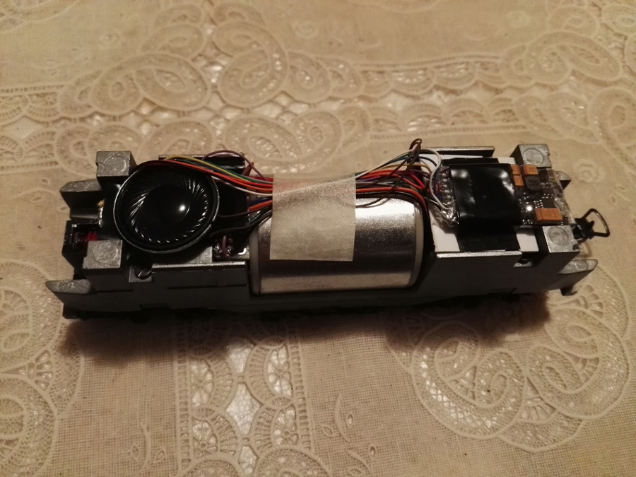

Non serve fresare il telaio , ho installato per un amico un decoder sonoro Esu ,
ho accorciato solo le guide luci .
Stefano

Tengo a precisare che il telaio va fresato se si vuole mantenere il pcb originale e le funzionalità originali delle guide luci.
