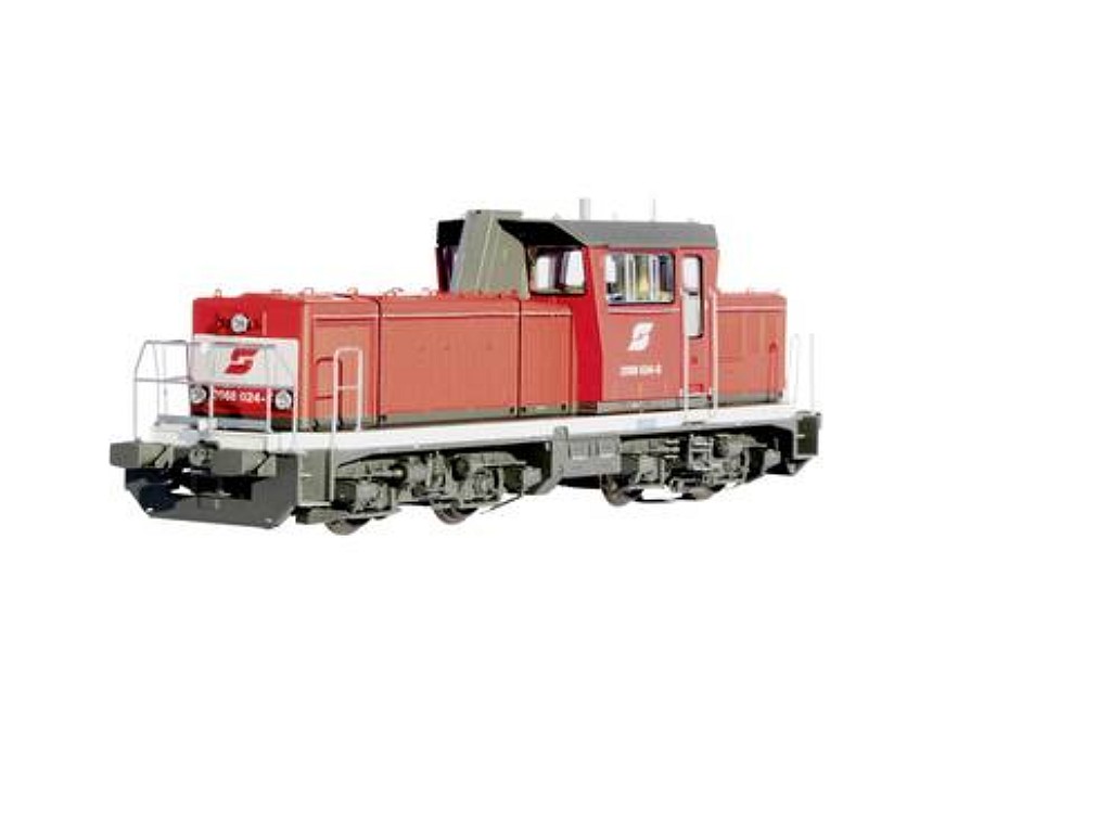

Buongiorno.
Ecco il problema: ho acquistato, nuova una diesel delle OBB
ed esattamente la 2068 della Jägerndorfer, digitale + sound.
Il modello è megnifico: ho anche il modello della kleinbahn digitale
+ sound, che prima o poi venderò, ma quello della Jägerndorfer è
in metallo e, ovviamente, ad un altro costo.
Il problema che ha questa macchia, è che funziona perfettamente
in analogico, con luci e sound, ma non riesco a farle accettare il
funzionamento in digitale. Nelle istruzioni si conferma la installazione
di un ESU 4, ma ho anche provato a cambiare l'indirizzo.... niente !
Io credo che esista una CV da modificare, in modo da accettare sia
il movimento analogico che quello digitale, ma non so quale possa
essere e come fare.
Qualcuno ne sa più me ?
Grazie.

In realtà no... Vi è una cv per disabilitare l'analogico ma non ne esiste una per disabilitare il digitale...
Servono più informazioni:
- che centralina o sistema di controllo usi
- se la macchina è nuova o l'hai presa usata
- se hai provato a comandarla con l'indirizzo 3 che è quello di default
- se hai già provato a fare reset (cv8=8)

Quindi multimaus con lo scatolotto nero … ergo non sei in condizione di leggere le cv :(
Per prima cosa fai cv8=8 (nb: assicurandoti che la macchina sia l'unica sul binario * ) … resetti solo il decoder !
Fatto il reset prova a comandare le macchina (direttamente sul binario per la programmazione) con l'indirizzo 3 … NON c'è bisogno che "memorizzi" la macchina: usa le freccette del multimaus per avere l'indirizzo 3 sul display e poi accendi le luci … se si accendono prova a girare la manopola per vedere se si muove …
Se tutto va bene puoi assegnarli un indirizzo libero … poi riprovi con il nuovo indirizzo (come sopra) e solo se va bene memorizzi il tutto sul multimaus.
All'80% dovresti risolvere … altrimenti fammi sapere dove trovi problemi.

Allora: ho scritto nella CV 8 il valore 8 e la macchina ha funzionato. Ora tutto OK
Il problema nasce che non so come aumentare il volume generale dell'altra.
La CV 178 non sembra sia giusta

... E allora il decoder non è quello oppure il suo firmware è diverso... Se non hai le istruzioni giunte con esso non so come poterti aiutare.
Se hai in zona qualche appassionato che ha una centralina interfacciata con un PC con Decoder Pro potete tentare di analizzare il decoder e cercare di capire se è possibile operare e come.
Potrebbe anche essere che il suono è basso perché l'altoparlante non è adatto, perché si è "cotto" o perché non ha una Installazione acusticamente corretta: manca la cassa di risonanza e/o non ha sbocchi verso l'esterno.

...orca boia, Zampa, sto diventando vecchio....
Mi hai messo la pulce nell'orecchio dicendomi che il decoder non è quello....
In effetti avevo invertito le scatole di due loco uguali e quindi .....
Ho appurato che il decoder è uno Zimo, con la foto di una DB 218.139 sul foglietto allegato.
Puoi ri-aiutarmi, per favore.?

ok se è uno zimo la cv del volume generale dovrebbe essere la 266:
266 - Total volume, range: 0 – 255, default:64
The value “64“ represents the (calculated) loudest possible playback without distortions; nevertheless, a value up to 100 is useful without strongly audible distortions.
Additionally, the aptitude of the sound depends on the sound sample.
NOTE: Oversteered sounds damage the speakers!
… quindi prova con valori superiori a 64 e vedi se il volume aumenta … ma non esagerare per non distorcere il suono o bruciare l'altoparlante.
