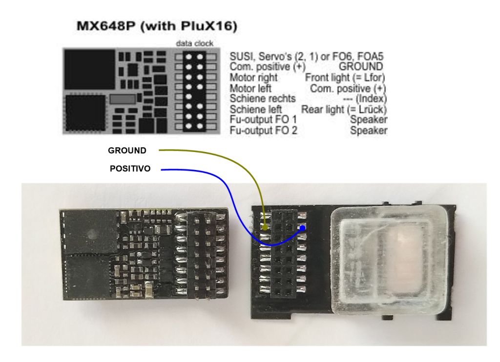

Riguardo al funzionamento, a mio parere non hanno una captazione di corrente a livello delle 'cugine' 740 dotate di tender, si avverte la limitazione dovuta alla rigidezza del carro e quindi alla mancanza di assi isostatici. Basta che le ruote si sporchino un po' e la loco comincia a fare capricci. Per migliorare (di poco) le cose ho aggiunto un condensatore elettrolitico da 220 microfarad inserito nella caldaia e collegato al 'ground' ed al 'positivo' della basetta decoder.
MX648 Plux16 + cond tampone.jpg [ 79.52 KiB | Osservato 5302 volte ]
 Oggetto del messaggio: Re: 940 Hornby: smontaggio, applicazione decoder
MessaggioInviato: mercoledì 12 maggio 2021, 11:03
Nome: carlo borra
Messaggi: 1378
Piccola correzione... è passato molto tempo da quell'intervento e non ricordavo che il 'positivo' l'ho preso dal filo che arriva alla PCB, quindi niente saldatura sulla basetta decoder.

Grazie Gianfranco per il tuo post, anche io sono in cerca di informazioni su come aprire la macchina in questione, anche a me non dispiacerebbe farla sound ma sono indeciso, vorrei capire se l'installazione di un normale decoder 21 poli come previsto presenta difficoltà oppure no.
Grazie acche a Etsero17 al quale chiedo dove posso trovare simili istruzioni anche per le 740 che ho a cui devo installare il decoder.
Chiederei anche a Pesitalia come mettere esattamente un condensatore, adoperando appunto un decoder 21 poli, con uno schema chiaro come quello che ha postato, perchè in elettronica sono una cotenna.
Grazie a tutti Marco
