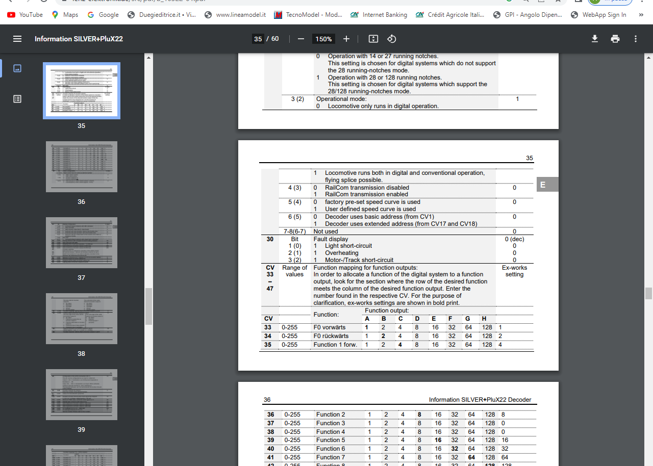

Buona sera, eccomi, ho provato a ripristinare Cv1 =3 e a impostare la Cv30=0 , come credo di aver capito dal manuale che allego, ma tutto rima ne come prima , lampeggiano i fanali e loko non si muove.
credo anch'io che sia solo intervenuta una protezione, ma non capisco come toglierla.
Grazie Costa e Marco.
2022-11-14.png [ 299.3 KiB | Osservato 6543 volte ]

Impostando il valore 0 alla Cv 30, quando eseguo la rilettura della stessa Cv , mi da il valore Cv30=4.....
Non capisco.
