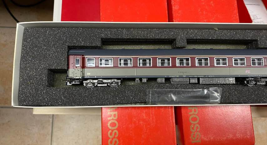

E' un fatto abbastanza comune dovuto al tipo di spugna e al tempo.
Si dovrebbe pulire con aria compressa e un pennellino morbido.
Io sostituisco poi la spugna con una nuova:
2024-07-17_102351.jpg [ 71.76 KiB | Osservato 2982 volte ]

Il problema più difficile è trovare il tipo di spugna adatto, da circa 3,5cm di spessore per il rotabile e circa 7- 10mm per il fondo e la copertura.
