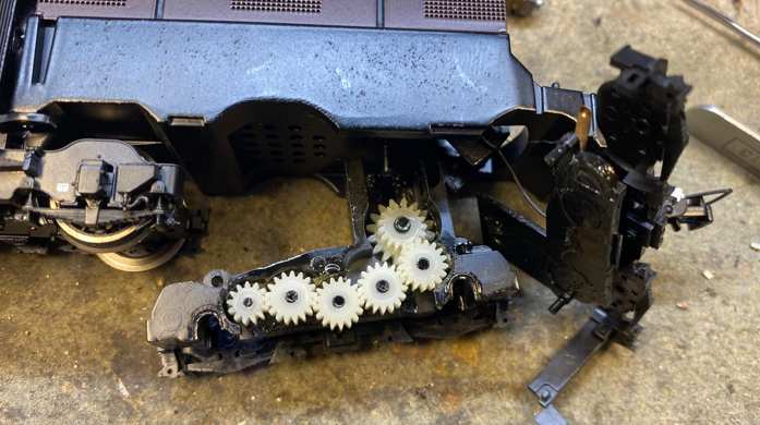

Messaggi: 1740
marco345 ha scritto:
Un saluto a tutti,
possiedo HR2770-71-72-73 e ahimè dopo averle recentemente messe sul binario in prova hanno evidenziato un rumore incredibile, praticamente come uno stridio, un fischio.. :cry: , e ripeto tutti e 4 i modelli di questa mandata che al momento dell'acquisto e digitalizzazione erano pressochè perfette, uno dei migliori modelli.
Questo problema l'ho riscontrato sia io che almeno tre altri miei amici che hanno gli stessi modelli, per cui penso che sia un problema molto esteso.
Io non ho misurato l'assorbimento ma mi sono concentrato quasi subito sulla trasmissione cercando di capire da dove provenisse il rumore.
Ho anche io tolto il grasso Blu molto abbondante anche se devo dire non indurito, non sono arrivato a smontare il tutto come ha fatto Luciano, ma ho comunque tolto la vite senza fine dalla sede e dalla bronzina di testa pulendo, ingrassando e oliando il tutto ma senza successo.
Ho pensato che il rumore potesse appunto venire dall'accoppiamento vite bronzina dato che variava rispetto ai due sensi di marcia.
Poi in un gruppo di FB ho letto di altri che hanno riscontrato il problema e sembra che abbiano risolto con uno spray sbloccante WD-40.
Saluti Marco
Ma tu l'hai risolto?
Se si in che modo? Grazie
Io ho una Lima Expert (HL2612), la cui meccanica è la stessa, che in curva emette delle vibrazioni.
La cascata ingranaggi (vedi sotto) mi sembra giri bene.
Roberto
2025-02-18_135424.jpg [ 39.88 KiB | Osservato 3721 volte ]
