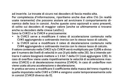

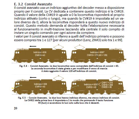

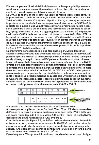

Ignazio, la CV19 non è nessuna chiave, serve solo ad assegnare l'indirizzo di multi-trazione (se è diversa da 0).
Per le altre CV che attivano o meno le luci in multi-trazione vedi qui:
2026-07-02_082623.jpg [ 57.06 KiB | Osservato 571 volte ]
2026-07-02_082713.jpg [ 94.48 KiB | Osservato 571 volte ]
2026-07-02_082748.jpg [ 41.55 KiB | Osservato 571 volte ]
Attenzione che le due locomotive vanno allineate come velocità (inteso al plurale) agendo sulle CV relative per evitare che una freni l'altra, facendo scaldare il motore e consumando gli anelli di aderenza, oppure, se posizionate alle estremità del convoglio, lo faccia deragliare.

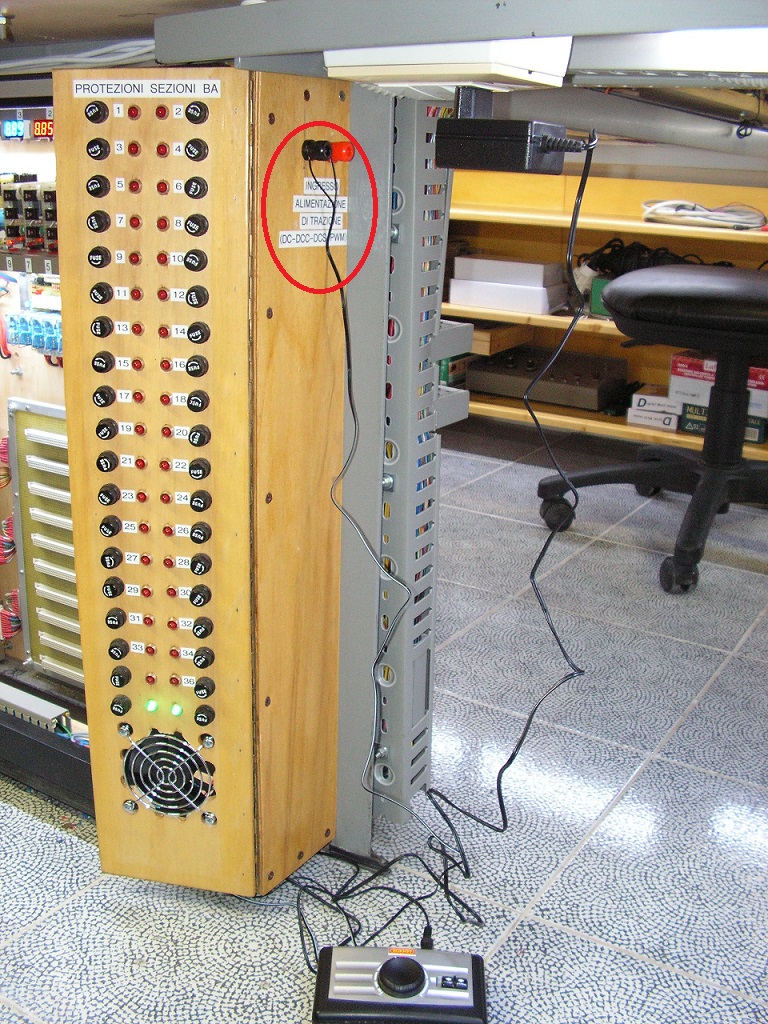

Quante balle... ho fatto tante prove, anche molto lunghe, di circolazione con doppie trazioni sia in testa sia simmetriche, addirittura in ANALOGICO ed è sempre andato tutto bene, non si è fottuto assolutamente niente ne è mai deragliato niente... :mrgreen: :roll:
https://www.youtube.com/watch?v=7yYavIr ... =12&t=806s
Ahhh.... Fausto. Queste luci rosse sono un po' strane :mrgreen: Da te non me l'aspettavo! :D
Roberto
2026-07-02_101136.jpg [ 21.98 KiB | Osservato 526 volte ]
