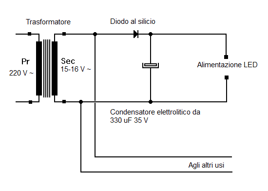

Basta un diodo al silicio ed un condensatore elettrolitico per eliminare la tensione inversa ai LED e l'eventuale sfarfallio.

A questo circuitino posso collegare più lampioni a led, o questo serve per
ogni punto luce.
Grazie Signor Marcello.

Il fatto è che quando la corrente alternata presenta la semionda in cui il LED è spento, ai suoi capi si ha una tensione inversa che può essere dannosa.
ogni punto luce.
A questo puoi collegare, come dice Max 20 - 25, LED se usi un condensatore elettrolitico da 1000 uF puoi arrivare anche a 60.

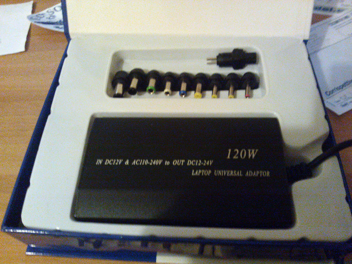

l'alimentatore nella foto eroga oltre 5A @ 12 Volt, è regolabile a scatti fino a 24 Volt, ha l'ingresso 220Vac e 12Vdc, è protetto in corrente, ha un'uscita sussidiaria a 5V 1A con connettore USB. Costo 15 €. Dove si trova? alle fiere di elettronica (io l'ho preso a Verona...)
Ne sto utilizzando già 3, senza problemi!
Max
