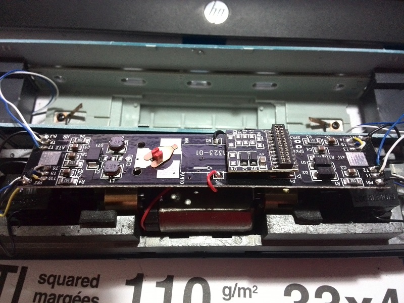

Grazie a DCCWORLD sono riuscito a capire come aprire la cassa della E.444.069 della confezione doppia RR.
Datemi pure dell'imbranato, ma la finta spina del decoder sul circuito stampato, che sulle istruzioni dicono che c'è, io non la vedo !!!
Bisogna quindi fare un'installazione "alla vecchia maniera"?
Buona domenica a tutti!!!
Marco

Grazie Riccardo, ma non mi trovo.
Il c.s. della 069 è diverso...

Perché monta un decoder 21 poli ... il "tappo" è quella schedina con connettore sulla destra ... va tolta e sostituita col decoder adatto ... e non c'era bisogno di smontare la cassa, bastava sollevare la "cupola" che c'è tra i pantografi (sarebbe al vero la copertura dei reostati).

L'avrei aperta comunque per vedere l'interno, ma al decoder 21 poli non avevo pensato. Sorry.

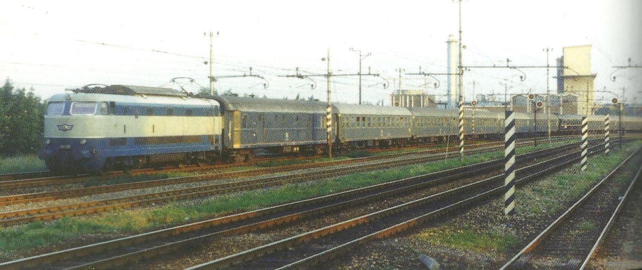

Salve, anch'io posseggo quella confezione.
Perdonatemi ma ho una domanda sciocca da fare.
La E444 con il baffo blu è realmente esistita ? Io non l'ho mai vista e se la risposta è si... allora che composizione aveva ?
Grazie amici
Angelo
444%20origine.jpg [ 152.57 KiB | Osservato 4643 volte ]

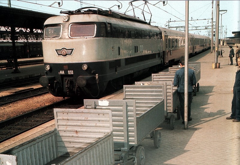

444-030 tuttablu a Firenze.jpg [ 212.71 KiB | Osservato 4640 volte ]

L28 rifletti ...
... il baffo rosso è stata un'aggiunta (dal 1973 mi pare) per motivi antiinfortunistici (per migliorare la visibilità del treno in arrivo) quindi la versione "tutta blu" non è una "particolarità" ... è semplicemente la livrea d'origine della prima serie di Tarta consegnate (dal 1968/69 ... sempre a memoria, la seconda serie fu consegnata già con il baffo rosso sempre dal 72/73).
Per questo motivo non si può definire "baffo blu" un baffo che non c'era ...
 Oggetto del messaggio: Re: Confezione doppia E.444 Rivarossi HR 2433
MessaggioInviato: martedì 24 novembre 2015, 17:02
Messaggi: 753
E 444 1^ serie 006-055 consegnate dal 1970 al 1972 tutte blu
E 444 2^ serie 058-117 consegnate dal 1973 al 1974 tutte blu per le unità consegnate sino ad agosto 1973 e con fascione rosso da settembre 1973.
Poi tutte equipaggiate da settembre 1973 (quelle consegnate) e fornite direttamente con fascione (quelle ancora in fabbrica a tale data) le unità di 2^ serie residue.
