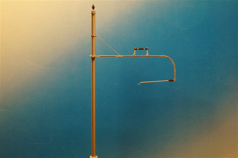

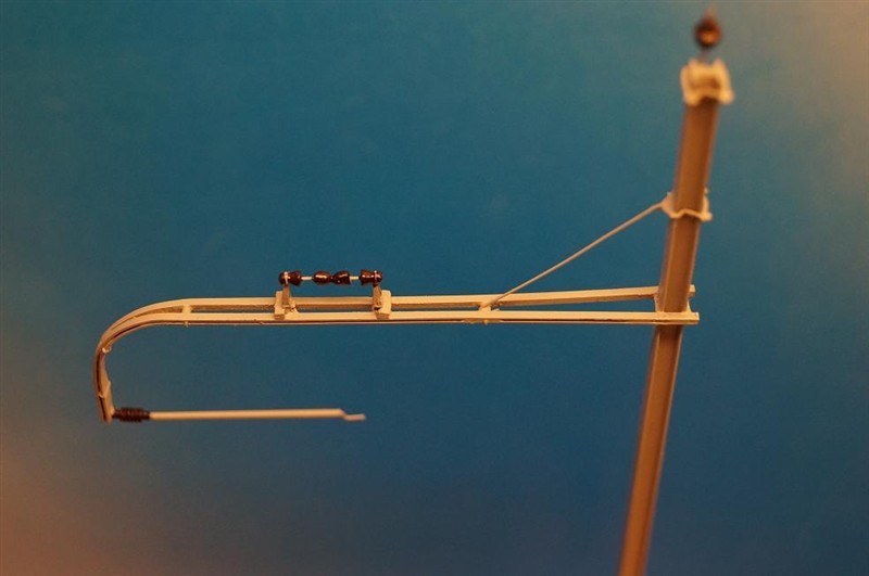

tralasciando la linea aerea art e web,.....bellissima ma molto costosa,anche barinmodel.com fa' cose egregie...

Hai perfettamente ragione. I prodotti di art & web e barin modell sono molto belli. Prima di decidermi a fare qualcosa da me contattai proprio quest'ultimo: mi disse che non vendeva i componenti singoli ma solamente i pali e i portali montati e finiti. Questo mi spiazzò: anche dopo aver progettato e montato la linea aerea tutta non avrei potuto modificare niente. Inoltre, alcuni componenti ausiliari come il trafo monofase per gli ausiliari o i sezionatori non li faceva di epoca III. Per esempio nella foto qui sotto si vede lo Schaltposten (foto dal sito di Maurizio Polier...grande ispirazione, grazie!)

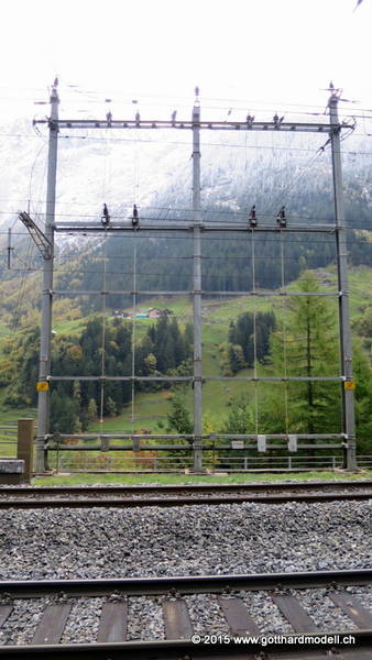

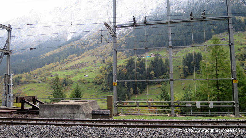

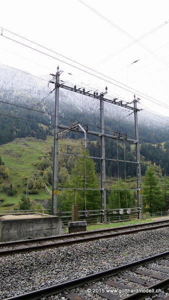

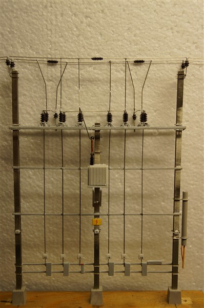

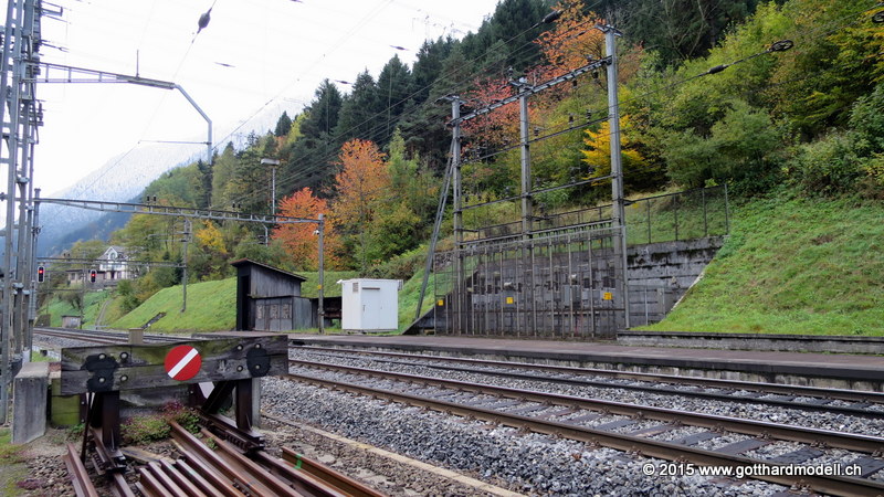

io sul mio plastico (wassen)devo decidermi a costruire questo.......mi vien male al pensiero...

Qualcosa del genere ho fatto: dovevamo riprodurre uno reale partendo da quello Sommerfeldt: due settimane di lavoro (io ho fatto il lavoro, ma eravamo in gruppo e il resto non ne aveva risentito). Purtroppo non ho foto, il lavoro è del 1998, ma non è difficile se hai tutti i pezzi sottomano. Basta metterci la cura dovuta.

purtroppo il sommerfeldt non è neanche parente con questo....ed è anche doppio...copre i 3 binari

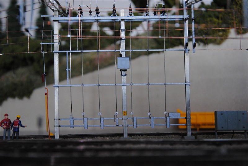

Interessante lo schaltposten. Ma, kroki, quale devi riprodurre? In che epoca? Chiedo perché hai postato foto di due schaltposten differenti: il primo lo definisco "normale" perché ha i sezionatori come la maggior parte di quelli presenti nelle stazioni. Il secondo ha degli interruttori (in basso, dietro la griglia). Probabilmente ci sono delle alimentazioni da linea aerea o cavo per diverse sezioni di linea di contatto. Ma purtroppo non lo conosco.

è sempre lo stesso...le prime 3 foto rappresentano il lato sx...l'ultima il lato dx....quindi lavoro doppio...

Però è affascinante! :lol: Cos'hai in mano di questo canchero? Disegni? Schemi elettrici? Foto dettagliate? E riguardo all'autocostruzione, hai già abbozzato qualcosa, hai qualche idea, sai come comporre almeno alcuni pezzi? O sei in un mare di medda e non sai dove girarti?
 Oggetto del messaggio: Re: Linea aerea RhB
MessaggioInviato: venerdì 20 novembre 2015, 15:14
Messaggi: 632
Località: pordenone
le foto sono tutto quello che ho'...niente disegni...ne misure...i pali principali li faro' con profilati a c da 4x1....spero nel 2016 di riuscire a fare un salto a wassen..
