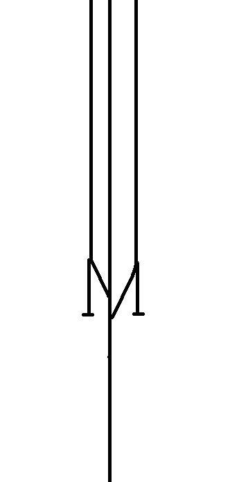

In questo caso con il secondo binario di corretto tracciato, è esatta la posizione dei tronchini di sicurezza così come li ho disegnati?Grazie.

Direi che sono corretti

Grazie! :)
