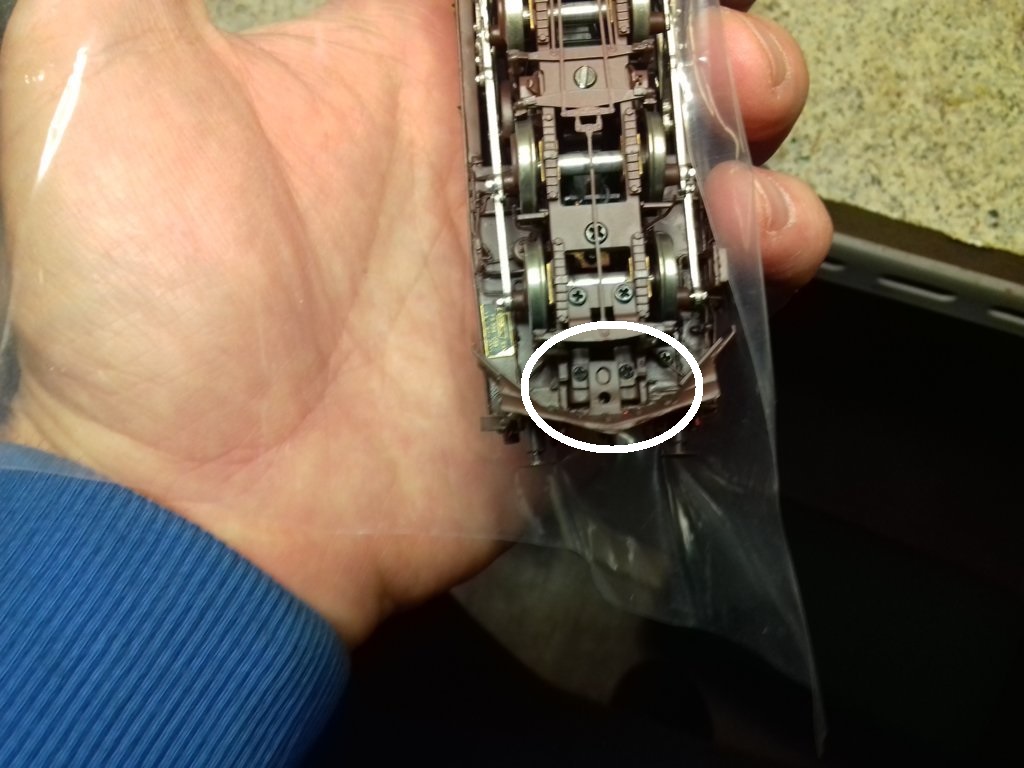

Ciao a tutti svitando le viti che fissano il vomero, si accede alle viti che dovrebbero separare la carrozzeria dal telaio. Svitando quest'ultime non succede nulla , la carrozzeria rimane ben salda al telaio. Qualcuno si è trovato in questa situazione?
