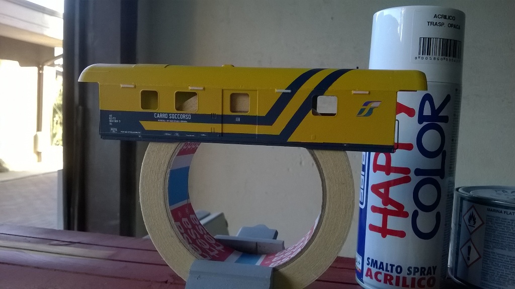

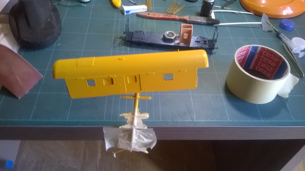

Confermo quanto è già stato scritto, per verniciare il carro soccorso Ferfyx , ho dovuto sudare le sette camicie.
Il tetto e la carrozzeria erano di plastiche con colori differenti , una nera e l'altra bianca. Anche con una mano di primer grigio ,
si notavano le due tonalità. Ho optato per più mani leggerissime con aerografo , di giallo Puravest , con alcune passate in più dedicate solo al tetto.
Dopo le decal , una passata di trasparente satinato a bomboletta ha uniformato il tutto.....o quasi !

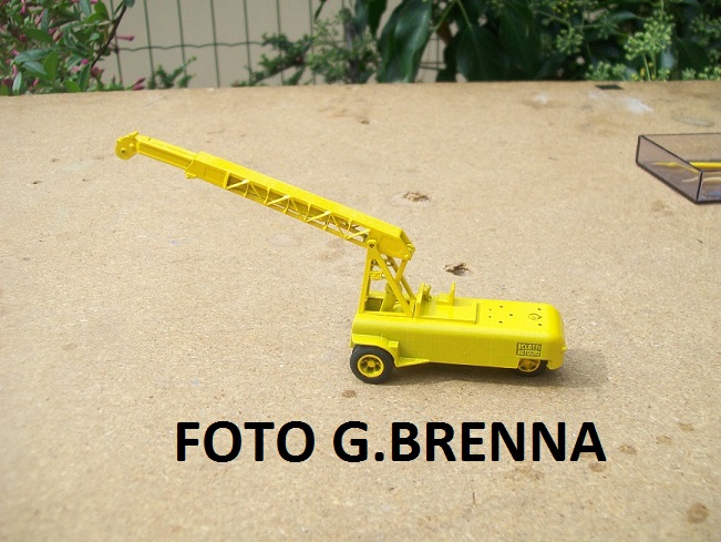

Per frecciab: il primer che ho usato per la verniciatura della mia gru Belotti è Tamiya in bomboletta. E' grigio molto chiaro, ma probabilmente non è sufficiente per garantire la copertura del giallo successivamente applicato. Questo filetto nasce appunto dalla mia recentissima esperienza di verniciatura della gru. viewtopic.php?f=21&t=43831&start=3900
