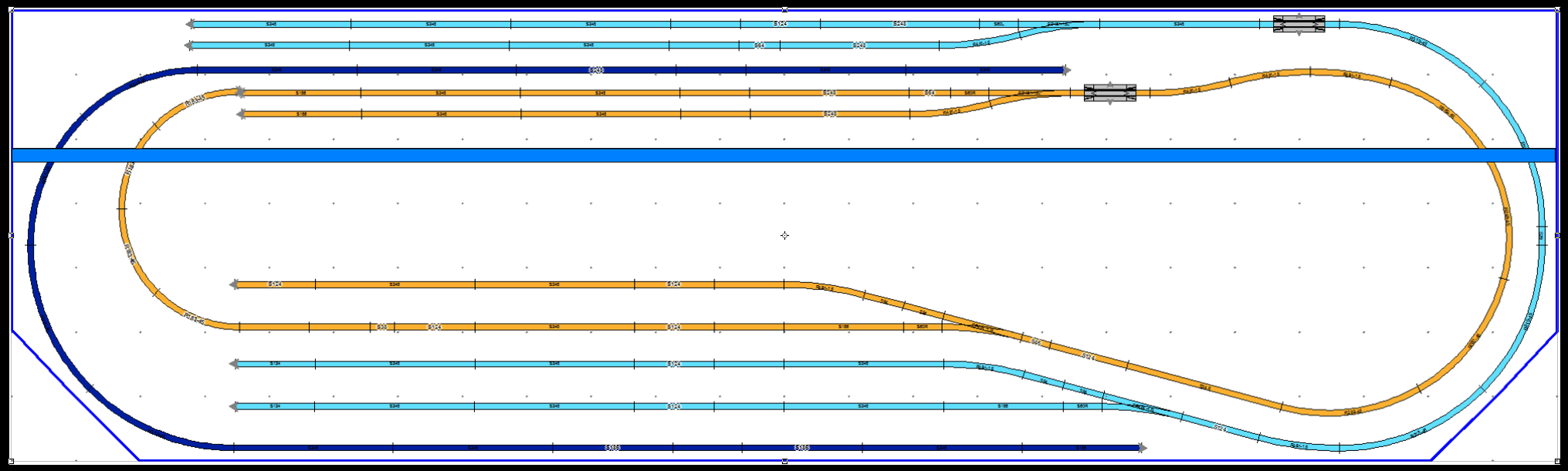

Giusto per darti un’idea, questo è il progetto del mio plastico:
Screen Shot 2018-10-15 at 19.49.43.png [ 193.35 KiB | Osservato 6619 volte ]
La mia idea è quella di riprodurre, molto a spanne e senza troppe pretese, la stazione di Tokyo, dove si incrociano treni AV e locali.
Purtroppo io ho un po’ di limiti di spazio, volendo mettere il plastico in sala, quindi sono limitato a 70 cm di profondità’ e 240 cm di lunghezza.
Sulla parte frontale ci saranno la stazione AV e locale, poi una separazione con una foto di sfondo, e sul retro la stazione nascosta.
Questa è una versione compatta del layout:
Screen Shot 2018-10-15 at 20.43.43.jpg [ 108.64 KiB | Osservato 6619 volte ]
