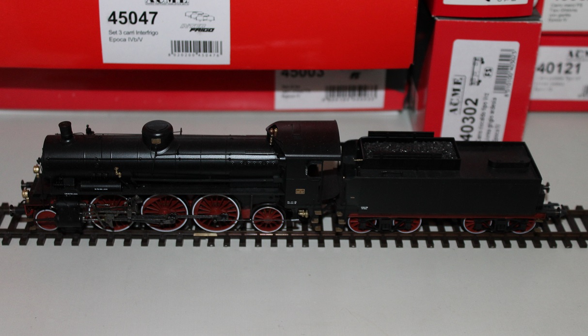

No, la 157 ce l'ho io ed è stata la 4^ ed ultima ad essere prodotta 60503, la prima è stata la grigio fotografico 60500, poi la 172 60501, e poi la 196 60502. Macchina delicatissima anche da maneggiare.
IMG_0354.JPG [ 183.29 KiB | Osservato 5265 volte ]
