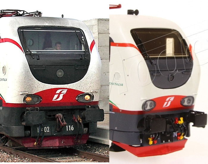

inizio io: l'ondina verde della E402 e della pilota è un tantino "fluorescente" rispetto al vero o sono io che sono daltonico?
vabbè tanto il set costa solo 375,00 euro ... è un errore da niente :roll: :roll:
MessaggioInviato: venerdì 18 aprile 2014, 15:06
Messaggi: 3366
la fascia rossa frontale della E402B FB mi sembra che sia bassa come quelle delle E402B non "frecciabianchizzate" ... o no? :roll: :roll:
del resto non potendo sbagliare la dimensione dei finestrini in qualche modo il frontale dovevano rovinarlo
MessaggioInviato: venerdì 18 aprile 2014, 15:22
Messaggi: 1086
Si è vero! Inoltre anche le due linee rosse laterali al finestrino frontale sembrano non avere la forma corretta (in questo la concorrenza ha fatto meglio).
Infine l'interno dei fanali non dovrebbe essere bianco ma grigio (vedere
https://www.flickr.com/photos/luigibasi ... /lightbox/)
Saluti,
MessaggioInviato: venerdì 18 aprile 2014, 15:37
Messaggi: 1469
... per non smentirsi! :lol:

Hanno almeno risolto il problema della sporgenza dei fanali?Ora i trasparenti sono a filo?
Giovanni
