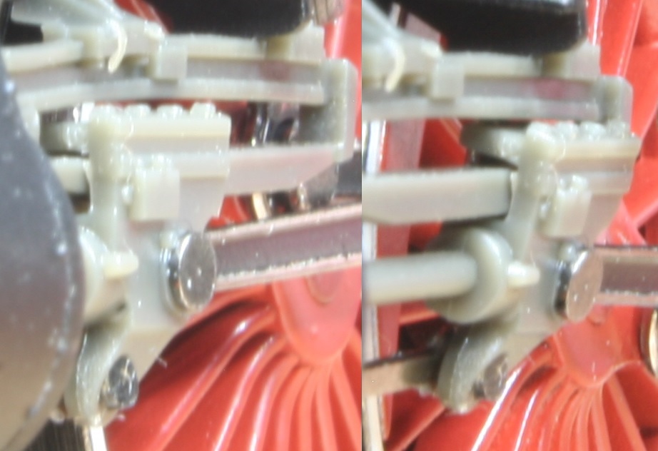

....il blocco dello stantuffo con relativa guida (gli elementi cioè del biellismo che sono fisicamente in contatto con il gruppo cilindri) sono in plastica, contrariamente a quanto avviene sulla 685 dove gli stessi sono realizzati interamente in metallo

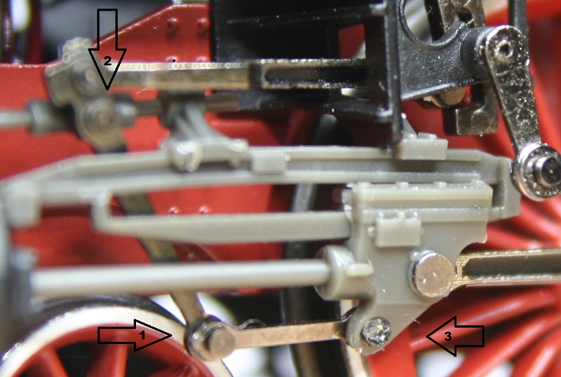

Ciao a tutti, ho riscontrato un problema sulla mia 022 (ebbene si l’ho presa anch’io, è stato un acquisto compulsivo), problema che non mi sembra sia stato evidenziato nel forum. Facendo andare la loco sui rulli ho notato che la biella della distribuzione che si trova dietro il binario in plastica della testa a croce, a causa dello spessore di quest’ultimo, quando va indietro viene spinta verso l’interno con conseguente anomala rotazione della testa a croce sul suo asse. Il difetto è presente su entrambi i lati e si nota a bassa velocità. Qualcun altro ha notato lo stesso problema?
Spero di essere stato chiaro, le foto non sono esplicative e non so inserire un filmato
Ninni

come ho già detto si nota di più in movimento, comunque provo a spiegarlo:
1.jpg [ 115.54 KiB | Osservato 3758 volte ]
3.jpg [ 121.01 KiB | Osservato 3758 volte ]
quando 1 va indietro la leva 2 va dietro al binario in plastica e viene spinta verso la parte interna della loco tirandosi dietro il punto 3 che provoca la rotazione sul proprio asse della testa a croce con la parte inferiore verso l'interno e la superiore verso l'esterno che tocca il biellismo, riducendo la fluidità di marcia

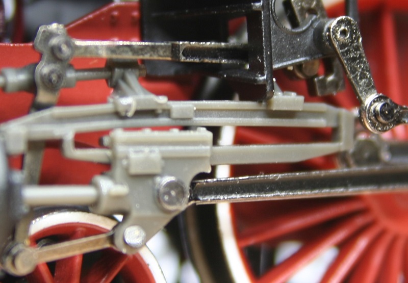

4.jpg [ 115.37 KiB | Osservato 3749 volte ]
forse qui si vede meglio
Ninni
 Oggetto del messaggio: Re: Gr 691 da Os.kar!!!!
MessaggioInviato: domenica 13 agosto 2017, 16:12
Messaggi: 6432
Ottime fotografie, chiare e nitide.
Queste ultime foto mi lasciano alquanto perplesso ... per non dire senza fiato.
Non mi sarei mai aspettato una realizzazione totalmente in plastica di tali particolari.

Ciao Ninni,
ho provato adesso la mia, sia sul binario che sui rulli. Tutto é normale, la testa-croce resta perpendicolare e non si nota strofinio col biellismo, così le ruote girano pianissimo senza intoppi.
Ho notato che la testa a croce, se sollecitata con un dito, ha un certo gioco, che consente anche un movimento rotatorio da te descritto. Allora forse un rivetto potrebbe essere non essere stato ben piazzato, impedendo alla testa-croce di rimanere perpendicolare.
Data la delicatezza del montaggio di questa parte, ti consiglio di rivolgerti al negoziante, a meno che tu sia molto esperto.
Ma perché rischiare?
Cordiali saluti.
MessaggioInviato: domenica 13 agosto 2017, 16:44
Messaggi: 697
Località: lecco
Rimasto sono: sconcertato a veder le foto .Forse le foto sono state modificate perdendo di qualita'. facendo notare una produzione della 691 quasi ( senza offesa per OS.KAR ) gioccattolistica.Certo che la plastica si nota.
Ultima modifica di lok655 il domenica 13 agosto 2017, 16:49, modificato 1 volta in totale.
MessaggioInviato: domenica 13 agosto 2017, 16:47
Messaggi: 853
Scusa, riprendo l'argomento perché effettivamente anche io sono sorpreso dalla plastica così chiara delle parti. Nella mia 022, questa risulta più scura, anche vista con lente di ingrandimento. Ma forse si tratta di on effetto fotografico.
MessaggioInviato: domenica 13 agosto 2017, 17:15
Messaggi: 1682
Sul video di Chico Barra 8 su youtube, segnalato da Pierpaolo a pag.49, diciamo dal secondo 27 al 52, si può osservare il movimento di bielle della grigia sul banco a rulli.
E' presente un difetto simile a quello di cui parla ninni56; pare anche che quello che lui indica come punto 1, picchi ritmicamente sulla ruota del carrello facendola avanzare un po' ad ogni giro di ruote.
Il piccolo difetto non è presente sulle altre macchine provate nel video; probabilmente dipende dalle piccole tolleranze che il montaggio di quella zona deve rispettare, non mi era parso quindi degno di nota all'epoca.
