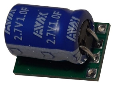

Questo l'avete visto? https://sites.google.com/view/wwwoscill ... i/dba-a000
2022-01-13_191114.jpg [ 21.13 KiB | Osservato 4498 volte ]

 Oggetto del messaggio: Re: Decoder Laisdcc
MessaggioInviato: giovedì 13 gennaio 2022, 23:38
Messaggi: 5081
E tu l'hai notata la tensione massima di lavoro ?
MessaggioInviato: venerdì 14 gennaio 2022, 6:20
Nome: Giovanni Fiorillo
Messaggi: 1666
Zampa, che vuoi dire?
G.
