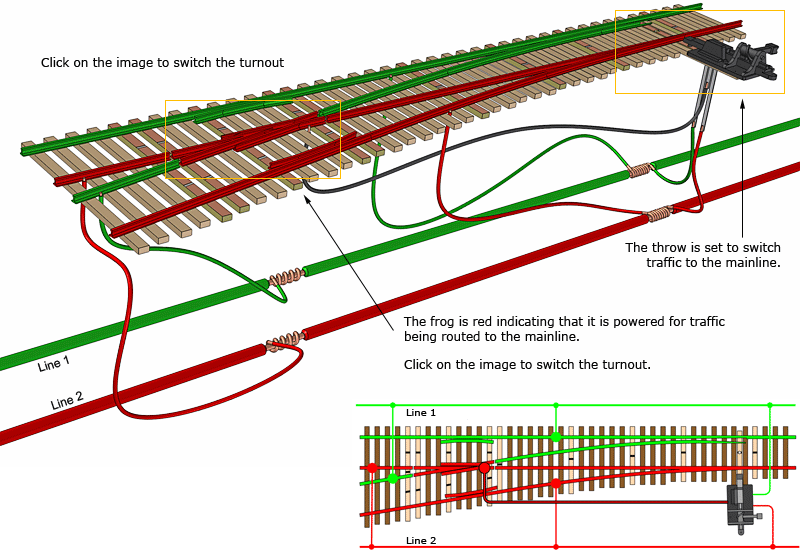

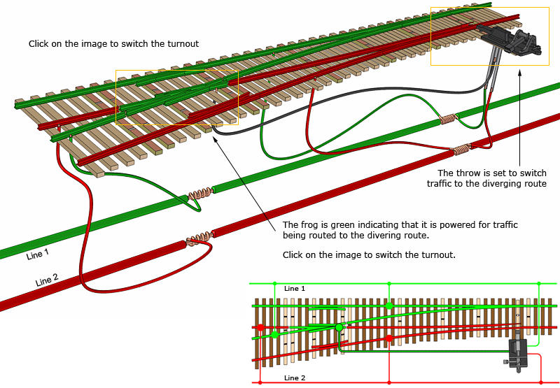

Forse queste due immagini possono aiutare...
Il collegamento elettrico del cuore va fatto sia in analogico che in digitale.

Come detto poc'anzi la zona isolata dello scambio Roco in H0e è limitata al pezzo unico che comprende cuore e zampa di lepre; i collegamenti segnati in rosso e verde sono già presenti, te ne accorgi se guardi lo scambio dal di sotto; puoi usare gli stessi per collegare i fili di entrata del commutatore del motore Conrad, mentre l'uscita la puoi collegare alla piazzola presente sotto il cuore/zampa di lepre.

Visto che li scambi li hai già montati ti sarà difficile vederli da sotto :wink: ... qui c'è un'immagine:
tratta dal filetto "H0e-Weichen polarisieren" del forum "Schmalspur-Modell-Forum" (http://www.schmalspur-modell.at/).
Se i cavallotti che alimentano le rotaie interne non sono piú accessibili poco male, in alternativa vanno altrettanto bene due punti qualsiasi dell'impianto collegati rispettivamente alla rotaia destra e sinistra (ovviamente se lo scambio non è all'interno di qualche sezionamento); per il cuore invece la vedo piú difficile in quanto lo stesso, in metallo brunito, non so quanto sia adatto alla saldatura... :? ... da evitare anche, ovviamente, un riscaldamento eccessivo che deformi la plastiche che mantengono il cuore in posizione e isolato dalle altre rotaie... :!:
P.S.: per Andrea 64, stiamo parlando degli scambi in H0e (quelli della foto qui in alto) che purtroppo non hanno le prese di cui parli.
P.S.II: un contatto come quello indicato in rosso nella foto """dovrebbe""" permettere la polarizzazione del cuore senza l'impiego di deviatoi esterni (come quello del motore dello scambio) ma grazie al solo contatto degli aghi con le rotaie esterne.
