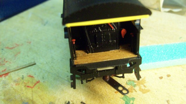

in effetti la mia macchinetta fotografica è quel che è, e non si vedono i dettagli, ma quelle sono assi da 0,4 mm. ( non so se betulla o quale altro legno ) che originariamente erano da 2 mm. di larghezza, e che ho poi tagliato a 1 mm. per rispettare per quanto possibile la scala.
Di fatto sono piccoli assi affiancate una all'altra ed incollate al pavimento, quindi la divisione tra gli stessi è reale come anche l'effetto legno che nella foto non si vede.
Chiaramente la cosa migliore sarebbe stata quella di preparare una pedana, ma non riesco a trovare disegni quotati di una cabina di 625, in quanto rilevare le misure sul modello montato è quasi impossibile, per via anche della varie tubazioni.
Sicuramente devo sporcarla, ora sto pensando se aggiungere un ulteriore turno di macchinisti e fuochisti Preiser, per rendere la sporcatura assolutamente reale.
Ho un problema però con il sindacato, sti scansafatiche pretendono una indennità aggiuntiva......credo che procederò con il pennello.

Allora prova a sporcarla.
1001517g.jpg [ 58.45 KiB | Osservato 3476 volte ]
Chissà, forse l'effetto dal vivo è totalmente diverso.

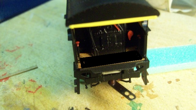

Le pedane in legno sulle vaporiere non erano affatto sporadiche, ...anzi. Io personalmente non sono mai salito su una macchina in servizio che non le avesse. Comunque la forma era rettangolare, la lunghezza era compresa tra le aste verticali di comando degli iniettori e la larghezza (profondità) andava dall'inizio della ribaltina alla base della caldaia (per capire vedi rettangolo nero in foto). L'altezza, vado a memoria ma dovrei avere i disegni di quella che ho fatto fare per la 640.121, era di circa 15 centimetri. Su alcune macchine erano addirittura necessarie perché sopra il piano di calpestio della cabina passavano i tubi di presa vapore degli iniettori!!!
In particolare, nella 625.100 era presente, quindi Os.Kar ha sbagliato e la macchina non vale più di € 15.00. :D :D :D

Tu ovviamente le hai viste in epoche relativamente recenti,
ed è diventata una consuetudine -come ho scritto- erano necessarie in alcuni gruppi di vaporiere, ma non in tutti.
Il fatto che tu abbia visto in alcuni casi i tubi di presa degli iniettori passare sopra il piano di calpestio, non era la consuetudine almeno in origine.
paolo.
p.s. ho foto della 625.100 con pedana, solo che in quei casi era accoppiata al tender di una 640.......
