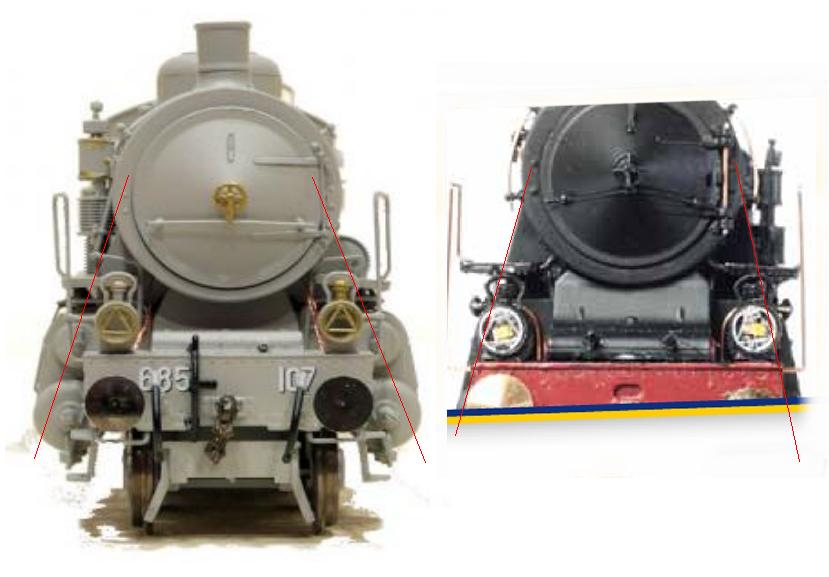

Non e' una prova definitiva ma.......
frontale.jpg [ 47.46 KiB | Osservato 4364 volte ]
..ehm....premetto che la mia vista non è più quella di un tempo ma.....nella foto di sinistra rivedrei pesantemente i parallelismi di quelle righine rosse rispetto ai margini estremi del blocco cilindri......i gusti sono gusti, d'accordo, ma credo che la geometria sia uno dei pochi capisaldi rimasti in tanta bagarre modellistica..... :wink:
Ma come si fa a giudicare un modello da una foto mozzata a metà, quando proprio il particolare da esaminare si intravede appena? :shock:
Se proprio vogliamo essere pignoli il gruppo cilindri Acme non è affatto più inclinato dell'Os.Kar ma solo più esterno.
Scusa ma quelle righe rosse sono tirate un po' a sproposito...

ROBINTRENO ha scritto:
.... Se proprio vogliamo essere pignoli il gruppo cilindri Acme non è affatto più inclinato dell'Os.Kar ma solo più esterno.
Le righe saranno anche approssimative ma e' innegabile che il blocco cilindri della loco a sinistra sporge parecchio di piu' e risulta meno inclinato del dovuto.

un paragone serio deve essere fatto con riprese dalla stessa distanza in modo da avere lo stesso angolo di ripresa, o semplicemente misurando direttamente la larghezza max del gruppo cilindri.

Scusate se mi intrometto, ma a me le due foto appaiono non confrontabili: l'angolo di ripresa frontale e la dimensione relativa dell'oggetto sono certo identici, ma ho l'impressione che sia diversa la distanza di scatto (ovvero, la "grigia" mi appare ripresa da distanza maggiore) e quindi la prospettiva che ne risulta.
Per contro le linee rosse mi sembrano una felice intuizione: hanno a mio vedere il pregio di sottolineare un aspetto ottico (o "grafico", se preferite), ovvero la continuità (nel prototipo) tra l'andamento dell'incamiciatura del condotto vapore e la superficie laterale del blocco cilindri. E' uno di quei "grafismi" (passatemi il termine) che l'occhio percepisce in modo istintivo - e che danno "carattere" al soggetto. Beninteso, è un mio personalissimo parere.
Al di là delle sottigliezze grafiche, mi pare innegabile che la "grigia" abbia comunque i cilindri eccessivamente distanziati e che l'inclinazione della piastra laterale del blocco cilindri non sia corretta.
Prestami la ACME è gli faccio una foto dove sarà "innegabile" che i cilindri sporgono quanto sulla Oskar, o anche meno, a scelta.... :wink:
Stesso discorso sull'inclinazione, basta cambiare l'altezza di ripresa, che nelle due foto postate non è uguale.
Un confronto fatto così non vale niente, va fatto mettendo la macchina su cavalletto e posizionando le loco alternativamente in posa esattamente alla stessa distanza dal piano pellicola/sensore. Senza cambiare nulla tra una foto e l'altra.
Poi i cilindri saranno più sporgenti, ma un confronto non si può fare così.
