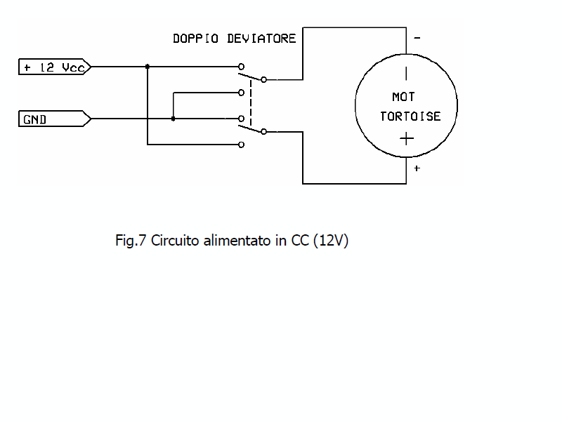

Si esatto, quindi se ho capito bene tolgo i due diodi ai fili marroni, e poi come collego il tutto all'interrutore?
Questo schema secondo te va bene?
Sans titre.png [ 8.04 KiB | Osservato 3648 volte ]
 Oggetto del messaggio: Re: Alimentazione motori Conrad o Tillig
MessaggioInviato: lunedì 24 febbraio 2014, 11:46
Messaggi: 2704
Lo schema mi sembra corretto, ma non sapendo esattamente quali sono i pin dell'interruttore non saprei. Di sicuro i due marroni vanno collegati insieme

Fatto! Ho tolto i due diodi sui fili marroni e l'ho collegato in questo modo: + e - provenienti dal motore al centro, + e - provenienti dall'alimentazione 12VCC sdoppiati e invertiti sui due pin esterni. Più semplice a farsi che a dirsi.
Prime impressioni: il motore da una bella botta ed é abbastanza rumoroso. Penso che per le stazioni nascoste vada bene, per il resto non saprei...
