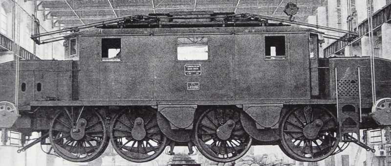

Beh ... non solo di 3/4 !!! Per chiarezza riporto un dettaglio della foto già citata tratta dal libro "locomotive trifase", ed. Duegi, precisamente la n. 54 (pag. 55).
Nella foto la 431 è sollevata (in officina) e la biella triangolare è smontata. Sono parzialmente visibili i contrappesi, in posizione a 45°, ed è apprezzabile la loro estensione e quanto andavano a coprire le ruote.
Ripeto ... non so se vi sono state sottoserie con contrappesi differenti (alcune altre foto farebbero pensare a contrappesi leggermente meno estesi come settore di cerchio e forse più massicci) ne se ci sono state modifiche nel corso della vita attiva delle macchine. In ogni caso quella di Hornby, contrappesi tra le ruote ed in piano con esse anzichè avanti a queste, è una 'libera interpretazione'.
