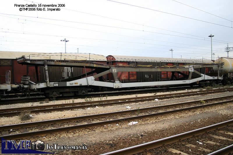

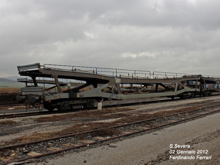

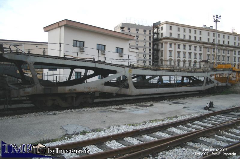

Rispondo alle tue perplessità.
I DDm sono stati prodotti in 3 serie (se sono impreciso correggetemi dal momento che vado a memoria!):
- I serie con carrelli F24 e ponti superiori mobili/abbassabili (successivamente fissati in posizione orizzontale). Questa serie ha i mancorrenti superiori discontinui ed assomigliano a quelli di III serie
- II serie con carrelli F24 e mancorrenti lisci (ovvero, come correttamente dal figurino, della stessa altezza relativa al piano del ferro). Che io sappia non hanno mai avuto modifiche nella struttura o nei mancorrenti. Solo livree (grigio ardesia ed alcune varianti negli anni '90) e soprattutto loghi sono cambiati (televisore, ovale, XMPR).
- III serie con carrelli FIAT e mancorrenti nuovamente ondulati (ed altre modifiche minori).
Trheingold ha prodotto DDm di II e III serie.
Se cerchi su google trovi foto di tutte le differenti versioni. Aguzza la vista e noterai le differenze (soprattutto quelli della I serie che hanno le parti esterne dei ponti ex-mobili più sottili ed incernierate alla parte centrale del ponte).
Ho aggiunto foto delle differenti versioni prese da TRENOMANIA (che ringrazio per la bella rassegna)
Buona continuazione
F.
