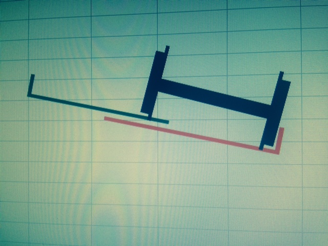

Questa potrebbe andare bene?
proposta.72.jpg [ 108.16 KiB | Osservato 4667 volte ]

Si prenda, e si guardi, un qualsiasi veicolo con boccole esterne alle ruote, e la risposta viene da sola: all'atto pratico no.
Di contro con boccole interne, con più di due assi e passo medio lungo, il veicolo s'intraversa, ondeggiando in continuo: quindi peggio di prima.
Poco cambia con veicoli a cerrelli e boccole intene.
In ogni caso aumenta precchio l'attrito, perche aumenta la superficie di contatto.

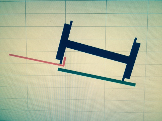

Grazie per averci ricordato che quando si prende una cosa la si deve anche guardare. Non ci avevo mai fatto caso.
Riprovo: Quest'altra soluzione può essere di utilità?
proposta.72.1.jpg [ 101.06 KiB | Osservato 4641 volte ]
Sentimenti e vista a parte.
Tecnicamente parlando, perchè qui parliamo doi soluzioni tecniche, tutte le idee postate che usalano dal sistema standar attuale: bordino interno, si scontrano con tutto quanto c'è attorno e sopra le ruote.
Il sistema ferrovia attuale è fatto così, al vero come nel modello, e non modello ci sono soluzioni non immediatamente percorribili, bisogna prenderne atto e accettarle, diversamente non è più modellismo.
Va bene la sperimentazione, ma deve essere evolutiva e migliorativa: ripeto se agli albori della ferrovia vinse quanto proposto da Stphensons, una ragione c'è.
In tanti hanno provato a fare qualcosa di diverso, ma le ferrovie di oggi sono uguali a due secoli fa, sì: più veloci, più confortevoli, con elettronica, ecc. ecc.; ma il connubbio ruota-rotaia quello è, pure i rapporti tra: scartamento, velocità, raggi, pesi per asse, ecc.
Solo nel modellismo si possono tirare al limite le leggi fisiche, ma lì i preiseriani non si lamentano dell'accelerazione laterale, e se le merci arrivano un po ammaccate.
Certo è che se i treni reali subissero tutte le accelerazioni come quelli modello, i passeggeri dovrebbero essere tutti piloti di Tornado.
