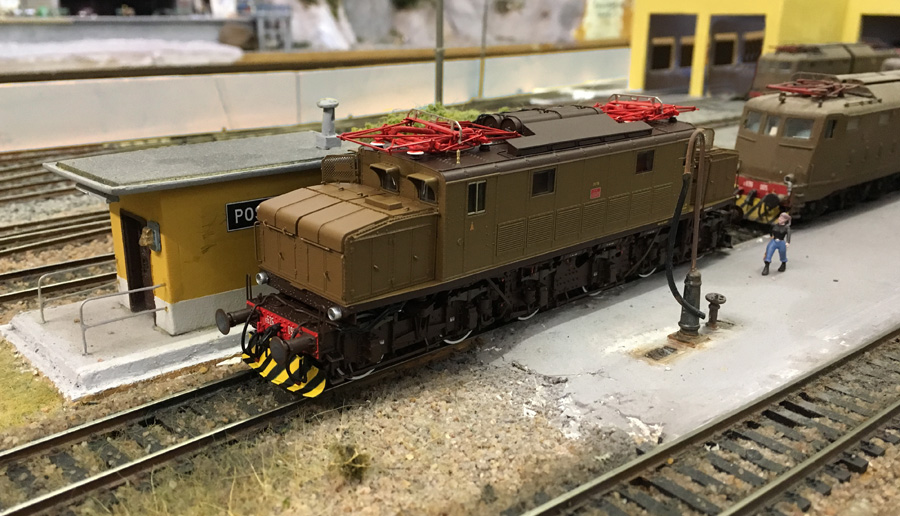

MessaggioInviato: martedì 31 ottobre 2017, 19:31
Messaggi: 1433
E 626-059 in servizio
DSC01997 bis.JPG [ 167.7 KiB | Osservato 9377 volte ]

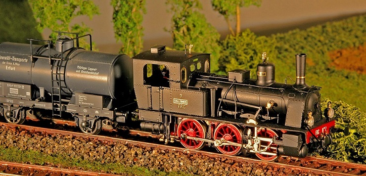

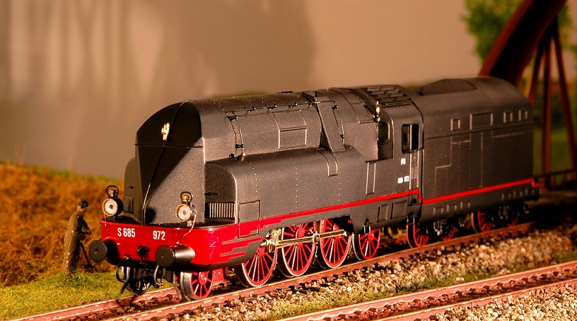

Da verniciare....................
Forse mi attirerò le critiche di molti iscritti, ma....
non sarebbe ora che tu iniziasse a usare aggiuntivi in scala esatta e comunque realizzati in maniera più fedele sui modelli che realizzi?
Alla rinfusa ti elenco:
il gancio di traino montato sul pancone proviene dall'assortimento di aggiuntivi PI ERRE della primissima produzione enorme come dimensioni e dalla riproduzione molto approssimativa, di analoga provenienza i fanaloni, il duomo e il gruppo cilindri, questi ultimi realizzati all'epoca per il kit di trasformazione della 680 di Rivarossi nella 685 con un solo duomo, anche la pompa Westinghouse proviene dal medesimo produttore....il fumaiolo ha diametro troppo grande rispetto a quello che andrebbe montato sul modello, anche il volantino che sta sul coperchio della camera a fumo mi sembra di dimensioni eccessive...da sostituire anche la presa di vapore sulla sommità della caldaia dietro al fumaiolo e i due rubinetti di alimentazione dell'acqua che si trovano sui fianchi della caldaia....poi cambia anche quel pezzo di ottone che a spanne ha un diametro di 0,7-0,8mm che hai montato dietro alla pompa freno e che presumo voglia riprodurre i tubi collegati alla pompa... :?
n.b. erano tutti aggiuntivi prodotti per elaborare le vaporiere di Rivarossi in scala 1/80....pertanto stonano come dimensioni su un modello realizzato in scala 1/87....
I respingenti sono la riproduzione di un tipo in uso sulle locomotive tedesche prima dell'avvento della DRG e non sono mai stati usati su locomotive realizzate per le F.S. i respingenti con corpo conico e fusto ad asta piena in uso in Italia avevano forma molto differente.
Il duomo, il gruppo cilindri e il fumaiolo non essendo reperibili come aggiuntivi dai vari produttori, oggi possono essere facilmente realizzabili con stampante 3d, non penso che per te che progetti i tuoi modelli, sia un problema insormontabile disegnarli, il resto degli aggiuntivi che ti ho elencato fuori scala, li potrai trovare nei cataloghi di vari produttori realizzati in scala esatta....
Il modello ne guadagnerebbe notevolmente!

Messaggi: 410
Grazie Paolo, i tuoi commenti sono sempre benvenuti. Unica cosa che manca e il produttore di questi benedetti aggiuntivi, oggi in Italia.
Ad esempio, ultimamente cerco gli aggiuntivi x la 905, non si trovano!!! Probabilmente devo optare per la Weinert modificando/adattando i pezzi dopo.
Velimir
P.s. Modello nella foto e stato fatto nel lontano 2004!!
