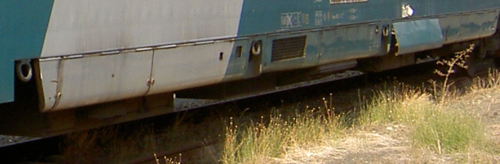

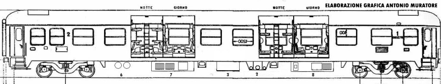

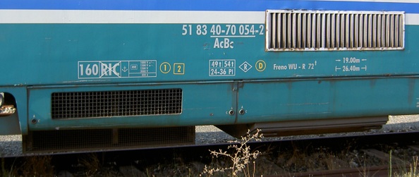

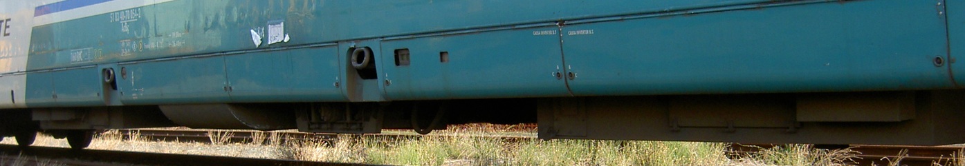

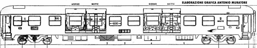

Oggi avevo giusto da attendere il ciclo di lavaggio della lavatrice, ho quindi trafficato un po' con Paint per fornirvi quanto richiesto...
Apparecchiature sottocassa UIC-X cuccette 1975 AcBc
Le carrozze in questione erano dotate di aria condizionata (impianto BBC) e convertitore statico politensione (Westinghouse Clymaster), quest'ultimo trasformava la tensione del REC in 380 V trifase per l'alimentazione dell'impianto AC e 24 V CC per la ricarica delle batterie e le utenze in bassa tensione.
Osservando la carrozza dal lato corridoio le apparecchiature erano le seguenti:
ACBC 1975 LATO CORRIDOIO - FOTO dettaglio.jpg [ 56.99 KiB | Osservato 4657 volte ]
ACBC 1975 LATO CORRIDOIO - FOTO.jpg [ 100.4 KiB | Osservato 4657 volte ]
ACBC 1975 LATO CORRIDOIO.JPG [ 58.54 KiB | Osservato 4657 volte ]
1 ) Cassa inverter AT (Westinghouse Clymaster)
2 ) Gruppo condensatore/compressore/ventilatori impianto AC (lato condensatore)
3 ) Cassone trattamento aria (lato ingresso aria da presa esterna)
4 ) Cassa AT
5 ) Batterie
Dal lato scompartimenti la disposizione era la seguente:
ACBC 1975 LATO SCOMPARTIMENTI - FOTO.jpg [ 104.04 KiB | Osservato 4657 volte ]
ACBC 1975 LATO SCOMPARTIMENTI.JPG [ 58.24 KiB | Osservato 4657 volte ]
6 ) Serbatoi aria
7 ) Cassa inverter BT (Westinghouse Clymaster)
3 ) Cassone trattamento aria (lato uscita aria verso canalizzazione negli scompartimenti)
2 ) Gruppo condensatore/compressore/ventilatori impianto AC (lato compressore/motori ventole)
8 ) Cassa ingresso AT (Westinghouse Clymaster)
Alla prossima lavatrice mi dedicherò alle cuccette 1982...
