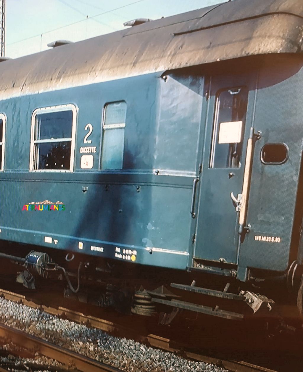

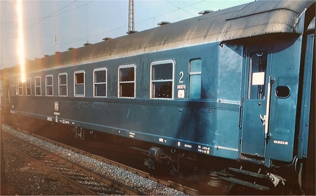

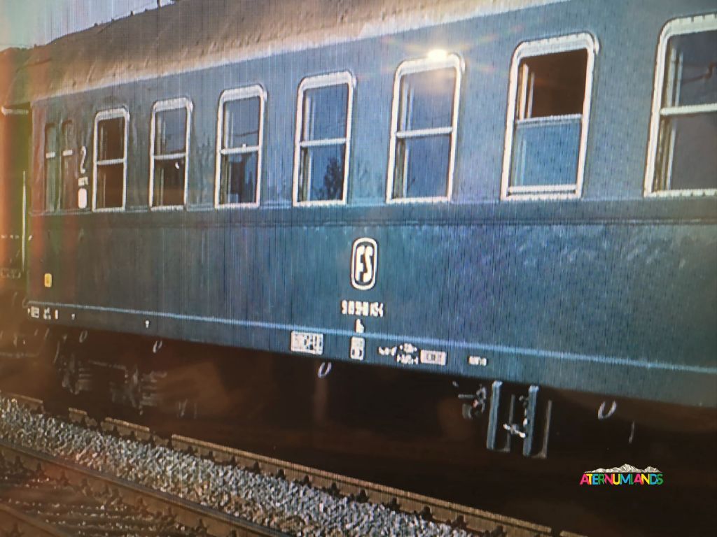

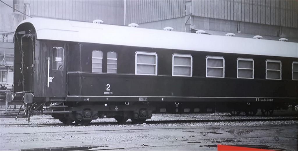

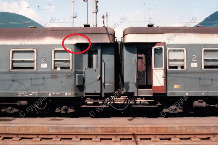

MessaggioInviato: venerdì 27 giugno 2025, 10:13
Nome: carlo borra
Messaggi: 1378
Durante la presentazione presso il punto vendita Model Center di Baronissi sono state mostrate alcune fotografie della carrozza cuccette di seconda classe, Tipo 1959 Bcz 51 83 59-80 145-4, livrea grigio ardesia, per illustrare l'andamento corretto del ricasco dell'imperiale in corrispondenza del vestibolo
6.jpg [ 72.63 KiB | Osservato 1368 volte ]
5.jpg [ 93.86 KiB | Osservato 1368 volte ]
4.jpg [ 110.76 KiB | Osservato 1368 volte ]
1.jpg [ 158.96 KiB | Osservato 1368 volte ]

MessaggioInviato: venerdì 27 giugno 2025, 10:35
Messaggi: 587
Località: Nizza - Francia
san_tino ha scritto:
Grazie Carlo per l'informazione, ma ....
https://www.rotaie.it/New%20Pages/DisegniCarrozze/CarrozzeSerieAcBcz.html
... personalmente mi resta qualche dubbio :roll:
Santino
Personalmente credo abbiano molto più valore le fotografie di qualsiasi disegno.
In questo caso ACME ha dimostrato la correttezza di quel particolare con documentazione rappresentante la realtà di quella specifica carrozza (e sappiamo quanto ad ACME piaccia riprodurre particolarità). Credo la discussione sia chiusa.
Luciano
