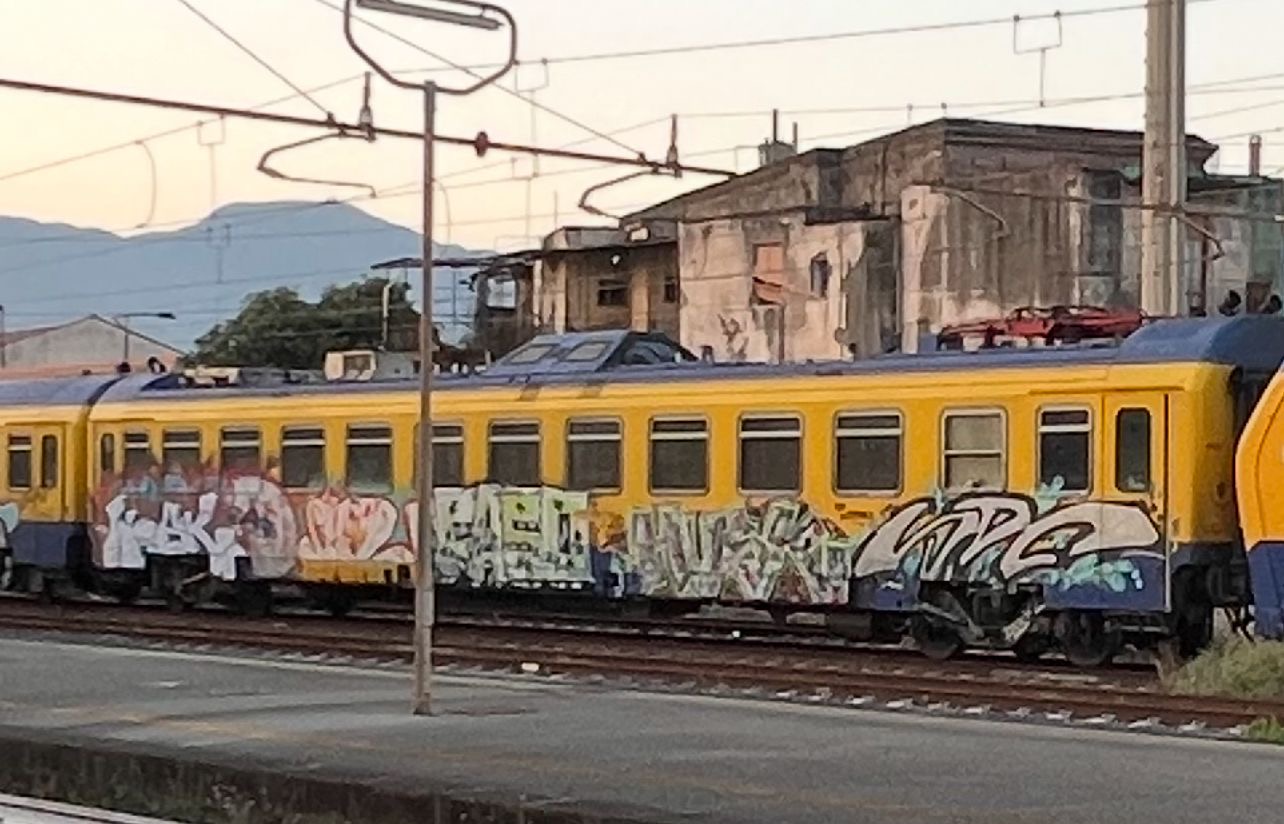

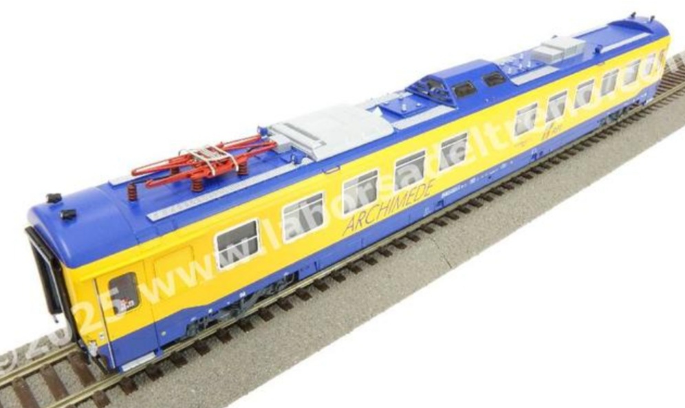

Buongiorno a tutti
Anche informandomi in giro ho notato che non sono l'unico ad aver notato quanti errori ci siano sull'imperiale della carrozza Vmis dell'archimede. Come primo il cassone (perdonate la mia ignoranza ma non conosco i termini tecnici) di fianco al pantografo ATR90, al vero non presente, poi spostiamoci sul lato opposto all'ATR90, si notano 2 apparati con griglie, uno più piccolo e uno più grande, al vero quello più piccolo non è presente, invece quello più grande è leggermente meno ampio e leggermente più alto. Infine lo spazio vuoto ove un tempo c'era (nel primo archimede) il pantografo 52/92, ebbene lì dovrebbe esserci un'apparecchiatura (per intenderci un altro cassone) invece non vi è stato messo nulla.
Penso siano mancanze abbastanza evidenti e reputerei più che giusto che venga fornita una cassa a sostituzione di questa errata.
Lascio di seguito una foto della carrozza al vero, appena uscita dalla riverniciatura e con già l'imperiale con le modifiche sopra-riportate, una foto del modello di acme per la comparazione ed infine una foto purtroppo estremamente pixelata di quell'apparecchiatura mancate (la foto è dell'archimede 1.0 post rimozione del 52/92, ma guardando video e foto di quello attuale sembra lo stesso tipo di cassone)

JacopoHP500 ha scritto:
Come primo il cassone (perdonate la mia ignoranza ma non conosco i termini tecnici) di fianco al pantografo ATR90, al vero non presente.
Non è che quel cassone andava montato dove precedentemente era presente il pantografo 52/92?
Sospettavo anche io, ma controllandoli sono ben diversi, il cassone grande è sempre stato montato accanto all'atr90 nel primo archimede, e quando gli tolsero il 52/92 misero quell'altro componente, ma il cassone grande è sempre rimasto lì, poi nel nuovo archimede il cassone grande è stato rimosso ma quello al posto del 52/92 c'è ancora

giangi ha scritto:
Hai fatto un confronto con le possibili date di revisione ,comunque si tratta di un treno diagnostico e magari gli apparati possono venire aggiornati
dall'oggi al domani..... :lol:
Purtroppo si, ho controllato ogni video o foto scattato dal 2022 (anno di rinnovo dell'Archimede) fino ai più recenti di qualche mese fa e l'imperiale è sempre rimasto quello, poi oh se spunta una foto che mi smentisce ne sarò ben contento ma temo che sarà improbabile

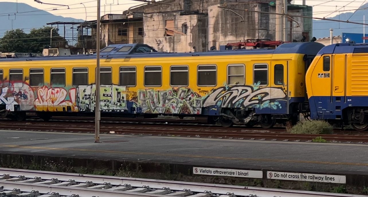

Salve, se può essere utile questo è la carrozza fotografata settimana scorsa in sosta a torre Annunziata…

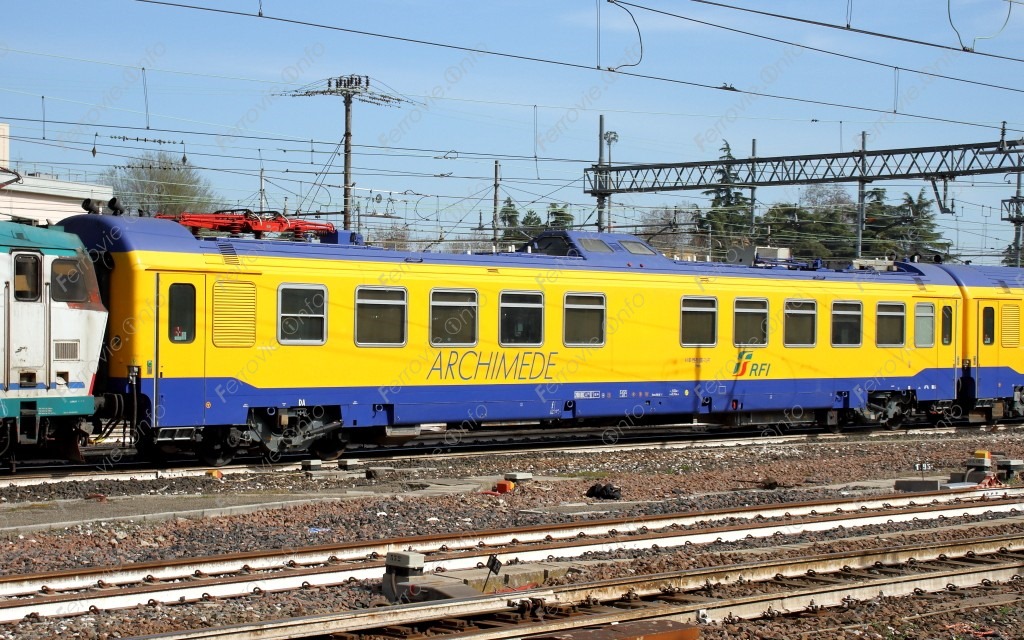

Qui si può vedere il treno appena consegnato dopo il "restyling tecnologico" del 2022, https://www.ferrovie.it/portale/articoli/11990, ed il cassone in questione è già nella posizione originariamente occupata dal secondo pantografo, e non in prossimità dell'ATR90 come riprodotto da ACME.
Facendo un po' di ricerche, non ho trovato un documento che attesti che il modello della carrozza Vmis è corretto: in tutti i casi dal 2022 in avanti, quindi con livrea giallo/blu, il cassone in oggetto se ne sta al posto del secondo pantogrago, e nella zona del pantografo ATR90 vi è spazio libero.
La riproduzione del tetto proposta da ACME l'ho trovata solo in una immagine in fondo a questa pagina https://scalaenne.wordpress.com/2022/12/17/treni-misure-parte-1-archimede/ in cui sembra che la carrozza Vmis abbia già perso un pantografo, ma la disposizione delle apparecchiature rispetta ancora la configurazione originale. Tuttavia, stiamo parlando dell'Archimede prima del "restyling tecnologico" in livrea originale.
Alla luce di queste considerazioni e del materiale raccolto, mi viene da dire che la probabilità che ACME abbia preso un abbaglio sia piuttosto concreta, riproducendo il modello mischiando una vecchia configurazione del tetto (ed anche particolare, ndr) con una livrea più nuova.
Se poi questa svista fosse un segnale del fatto che ACME abbia intenzione di riprodurre anche l'Archimede nella versione iniziale a 5 elementi, con la E402.101 e la Vmis bipantografata, la cosa non può che vedermi più che felice.
Buondì, intanto ti confermo che si, la carrozza Vmis aveva già "perso" il pantografo anni fa quando ancora la livrea era quella d'origine. Effettivamente quella configurazione sembra la più simile a quella proposta da acme avendo il cassone grande accanto all'atr90 e le due apparecchiature più piccole dall'altro lato (anche se dovrebbero essere di forma leggermente diversa), il problema è che quel cassone un po' più piccolo al posto del 52/92 c'è sempre, diciamo che quello spazio non è mai vuoto a differenza della riproduzione acme. Diciamo che quello che han fatto loro è praticamente un'imperiale inventato

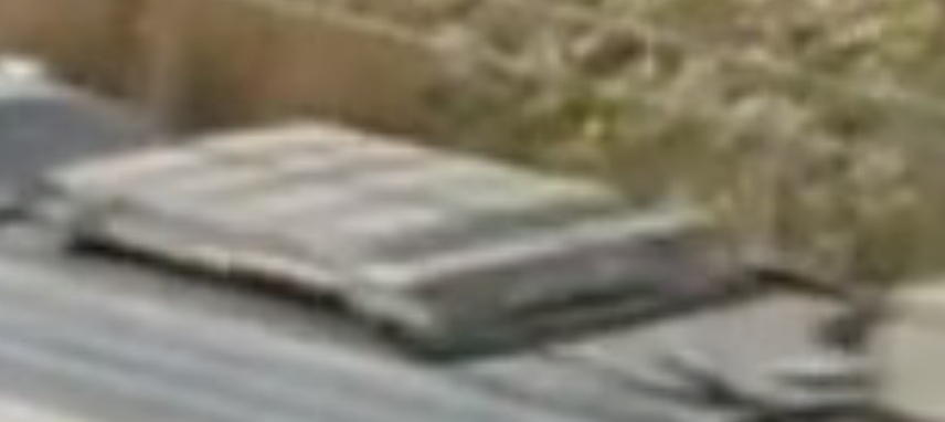

Buondì, questo quindi conferma che negli anni la carrozza non è cambiata, e soprattutto dalla prima foto si nota che l'apparecchiatura con griglia nella parte sinistra non solo dovrebbe essere più stretta e alta (di quella di acme) ma anche che i bordi sono leggermente inclinati
