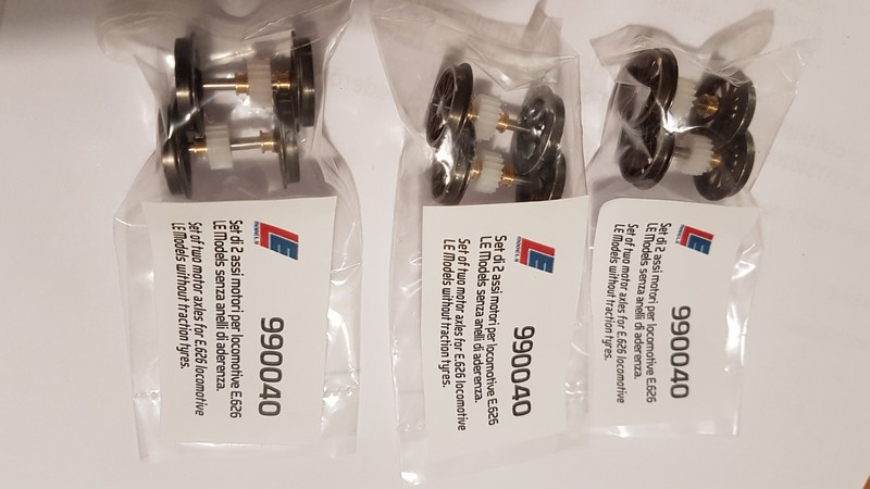

Vorrei far notare la qualità degli anelli anelli di aderenza...di livello infimo,sembrano fatti di nerofumo.
Dopo mezz 'ora di prova i binari sono imbrattati.
 Oggetto del messaggio: Re: E 626 LE Models
MessaggioInviato: sabato 5 agosto 2017, 17:51
Messaggi: 1040
A me non succede..... :mrgreen: :mrgreen:
P.S.: Grazie Level per i KIT :D
Sgommati saluti :D

Ci fai sapere come va senza anelli di aderenza? I carrelli mi sembra di aver visto prima di partire che hanno delle fantastiche viti per aprirli....
MessaggioInviato: sabato 5 agosto 2017, 18:42
Messaggi: 1040
Ciao, nessun problema per la sostituzione degli assi, due viti e via! Ho fatto delle prove con 9 carrozze e alcune con prese di corrente per l'illuminazione interna, anche con piccole livellette se l'ha cavata molto bene, soddisfattissimo!! :D Passo d'uomo sugli scambi... libidine :mrgreen:
