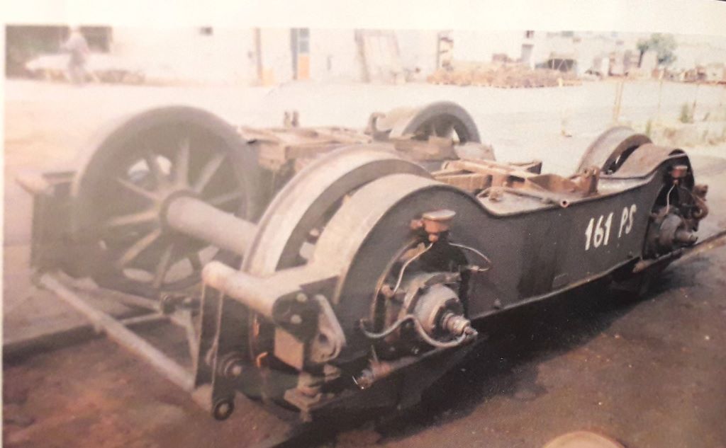

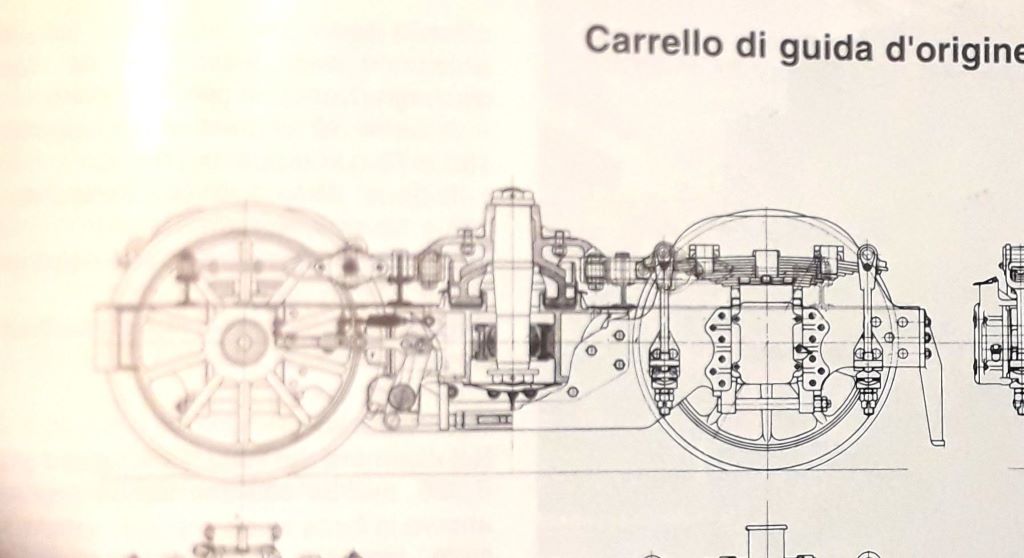

Treno amaranto ha scritto:
... ho l'impressione che anche in questo modello i diametri siano inferiori al reale e simili all'altro, senza però pregiudicare l'aspetto della macchina...
maxnalesso ha scritto:
Concordo: anche qui le ruote dei carrelli paiono più piccole del reale.
Ma andrebbe verificato con delle misure
Ma da dove nascono queste affermazioni?
Le ruote dei carrelli portanti originali (quindi quelli del modello AIMX) sono praticamente tutte nascoste dalla fiancata del carrello stesso.

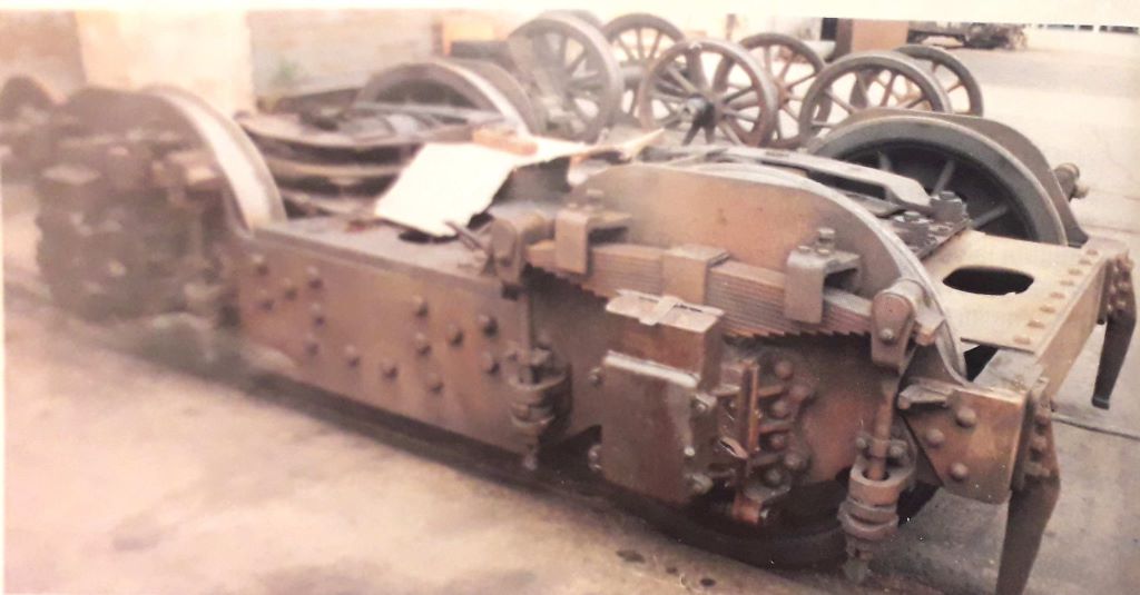

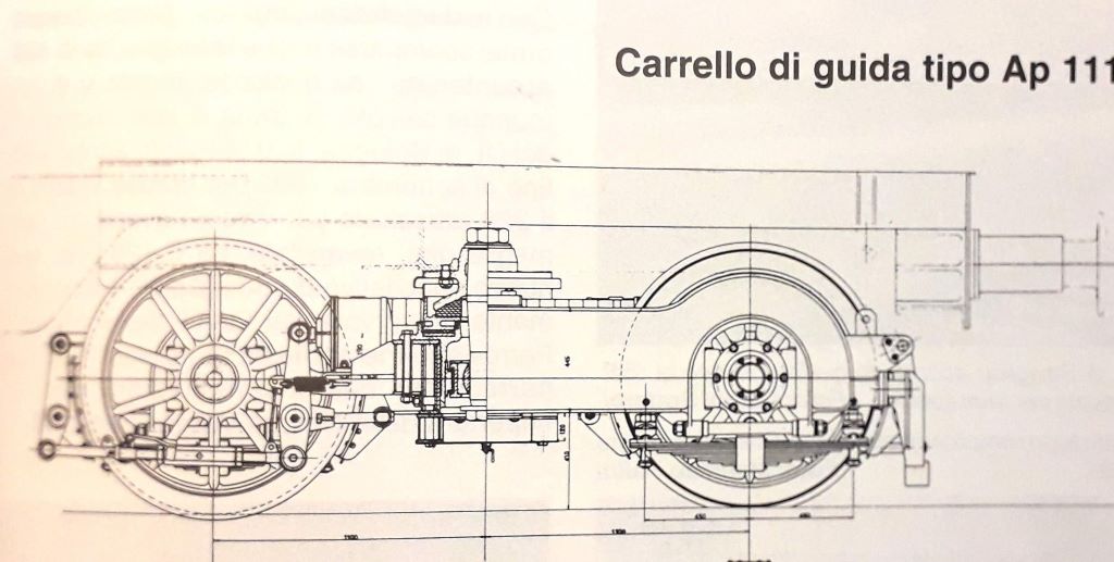

Invece sui carrelli saldati Ap1110 (modello Piko), guardando di fianco, si deve vedere il cerchione.

Grazie nanniag,
quello che posti è corretto e chiarisce il mio dubbio.
Sono due carrelli differenti e concentrato sul vedere gli assi ho perso questo aspetto fondamentale.
