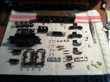

Io per esperienza personale ho trovato la macchina completamente imbrattata di grasso.
Era talmente tanto che dopo aver tolto motore e viti senza fine, spingendola a mano, era frenata!!!
Oltretutto fa olio e ha imbrattato le lamelle e la faccia interna dei cerchioni. Non capisco a cosa serve tutto quello; gli ingranaggi in teflon o altro materiale simile, sono eterni e sono autolubrificanti. Ne basta un velo sottile. Tanto l'eccesso, oltre a provocare attriti maggiori, colature e imbrattamenti viene "sputato" fuori e centrifugato.
Il motore invece l'ho immerso per mezz'ora in un apposito liquido detergente per parti elettroniche. Dopo aver aspettato l'evaporazione del liquido, ho messo con una punta d'ago una leggera "goccia" di grasso siliconico sulle boccoline e l'ho fatto girare nei due sensi per mezz'ora a 10 volt. Nessun riscaldamento anomalo.
Per il resto è bellissima....niente da aggiungere.
Saluti Andrea
20170806_170443.jpg [ 80.09 KiB | Osservato 4455 volte ]

Anche la mia era frenata,e ondeggiava dall'enorme quantità di grasso(non so a cosa serva cosi tanto grasso) che ho pulito..inoltre le lamelle prendicorrente nella mia frenavano i carrelli e la cassa era calda...dopo una bella pulizia ora la marcia è bella fluida,e non surriscalda più...

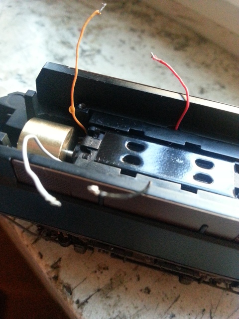

Ho trovato anche questo difetto; il cavo del motore (arancione) schiacciato dalla vite del pcb; attenzione è il positivo!!!!
Se va a massa anche leggermente, crea seri problemi. Controllatelo o fatelo controllare!!!

ottimo lavoro ... e si anche io ho notato che ce troppo olio o grasso ... il grasso a volte invece di aiutare la lubrificazione può fare l esatto opposto
avvierò anche io una procedura di lavaggio ... anche se la mia non ha dato problemi di sorta

Ho rimontato la macchina :? :?
La mia il motore non scaldava; va detto però che l'ho messo a bagno con un prodotto pulente per circuiti elettronici prima di farlo girare per mezz'ora avanti e mezz'ora indietro smontato dalla macchina a vuoto, con una tensione di 10 volt. L'ho smontata solo perchè era tutta imbrattata sulle ruote e sulle lamelle di presa corrente,di olio del grasso e ho riscontrato quello che ho descritto. Comunque a macchina completamente assemblata, ha girato nei due sensi per un'altra mezzora e non scalda affatto. Le luci non presentano sfarfallio e il carrello non ha moti di serpeggio. Ho controllato anche la centratura degli assi e non ho riscontrato anomalie. Io consiglio vivamente di togliere il grasso in eccesso perchè genera parecchio attrito e imbratta tutto.Con queste temperature calde tende poi a fare olio; non vorrei che con temperature più basse, diventasse più denso provocando maggior sforzo. Comunque sono d'accordo nel dire che il motore è un po piccolo
