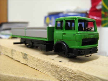

Ciao ragazzi.
In settimana ho iniziato un nuovo lavoro, speriamo di terminarlo per il 10 dicembre.
E' un due assi, come ruote monterò le Weinert.
Bomboletta nuova, usata per la prima volta e mi sembra che richiami molto un tipico verde Fiat utilizzato su questi camion.
Con oggi ho finito la coloritura del cassone, inframmezzata dalle varie mascherature necessarie per decorare i pannelli centrali.
L' idea di come realizzare questo camion mi è venuta sfogliando il catalogo Weinert.
Vediamo cosa verrà fuori.....

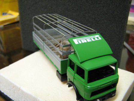

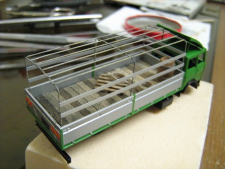

Ciao amici.
Un' altra fase dei lavori è terminata.
Sono state aggiunte le decals sul cassone (Reflex, "I" della TL, limite e barra bianca della G&G Rail) e fatte le fanalerie a pennello. Passato lo spray satinato.
Il lavoro si è concentrato tutto sul cassone. Ho sperimentato la realizzazione della centinatura, partendo da una foto del catalogo Weinert. Tutta la centinatura è realizzata con filo metallico cotto sulla fiamma e piagato a mano con l'aiuto di una dima in legno. Il cassone è stato rivestito con listelli di legno e sporcato. Fissati i tre archi verticali della centinatura ho preseguito con le centine orizzontali. Il tutto incollato con attak flex gel (quello nel tubetto nero).
Con profilino evegreen precedentemente verniciato in colore alluminio ho realizzato le doghe latarali e posteriori al vero smontabili nelle operazioni di carico / scarico. Il tutto sempre con l'uso di colla gel.
Il carico è rappresentato da una pedana in vero legno (tagliata a laser, in kit di montaggio) un barile della Mantua in vero legno e del cordino di canapa sempre della Mantua.
Sulla cabina, ancora in maniera provvisoria, è stato applicato un deflettore proveniente dagli accessori Roco Miniatur.
Anche lui verniciato in tinta con la cabina e su cui è stata applicata un vistosa decals Pirelli della Virages francese.
Tanto per rendere "tamarro" il camion. Anche posteriormente, sempre sul cassone, è stato applicato un tipico adesivo realizzato da me : "Mastiffs". Un gruppo di tifosi del Napoli.
Ovviamente la targa sarà NA oppure CE !! :lol: :lol:
PS : Dimenticavo. Su consiglio del "caro" amico Alessandro ho eliminato il loghetto Fiat dalla cabina. Applicherò il logho Fiat a losanga in fotoincisione della G&G Rail. Contento ?? :twisted: ROMP...........!!!!!!

Ciao, che colore usi per le sponde in alluminio?

Ciao Barnaba.
Per le sponde e le doghe laterali della centinatura uso il colore in bomboletta "126 alluminio ruote".
Dopo l'asciugatura passo una mano di satinante, come su tutte le parti dei modelli prima del loro assemblaggio.
Se occorre qualche ritocchino a pennello, tipo le cerniere, uso lo smalto Humbrol 11. Poi il satinante va ad appiattire e amalgamare il tutto.

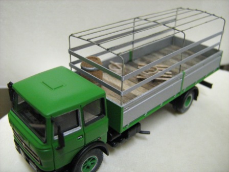

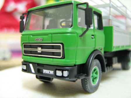

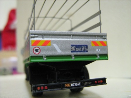

Ciao ragazzi.
Finito anche questo nuovo camion Fiat.
L' allestimento di questo camion, come già detto, è stato fatto prendendo spunto dal catalogo Weinert.
La centinatura che propone la ditta tedesca è fatta sulla base dei cassoni dei vecchi camion Wiking.
Quindi montata su un cassone Herpa risulterebbe troppo stretta e corta.
Unica alternativa, quindi, è l'autocostruzione.
Visto lo spessore sottile del cavo metallico e i molti pezzi ravvicinati, sconsiglio la saldatura.
Il tutto è stato montato con l'ausilio di Attak gel e un vecchio telone Herpa utilizzato come dima.
La parte più critica da verniciare è stato il cassone.
Colorato in verde come la cabina ha subito varie mascherature per la verniciatura dei pannelli in alluminio.
I montanti sono così rimasti dello stesso colore del camion.
Rivestimento interno con listelli in legno.
Centinatura realizzata in filo metallico e profili evergreen verniciati in colore 126 alluminio ruote.
Telaio nero con aggiunta della staffa porta cunei (in legno).
La gomma di scorta è stata alloggiata sotto il telaio e fermata, come al vero, da una traversa realizzata in filo metallico.
La cabina ha subito il solito trattamento e arricchita dalle belle fotoincisioni della G&G Rail.
Il mezzo è dotato anche del deflettore frontale, da montare a scelta, sul quale è stata applicata una decals Pirelli.
Soliti punti di colore a pennello, applicazioni delle decals e finitura con satinante spray.
Targa NA con provincia arancione.
Le ruote sono di Weinert. Cerchio verniciato con verde Molak che si avvicina a quello del camion. Gomme in nero opaco e sporcate con un grigio acrilico della Tamiya diluito in alcool. Rende bene l'idea dell'usura e dello sporco.
Specchietti laterali della Herpa, carico realizzato con vari pezzi e accessori della Mantua.
Ora devo terminare un camion più moderno .......
A domani !!
