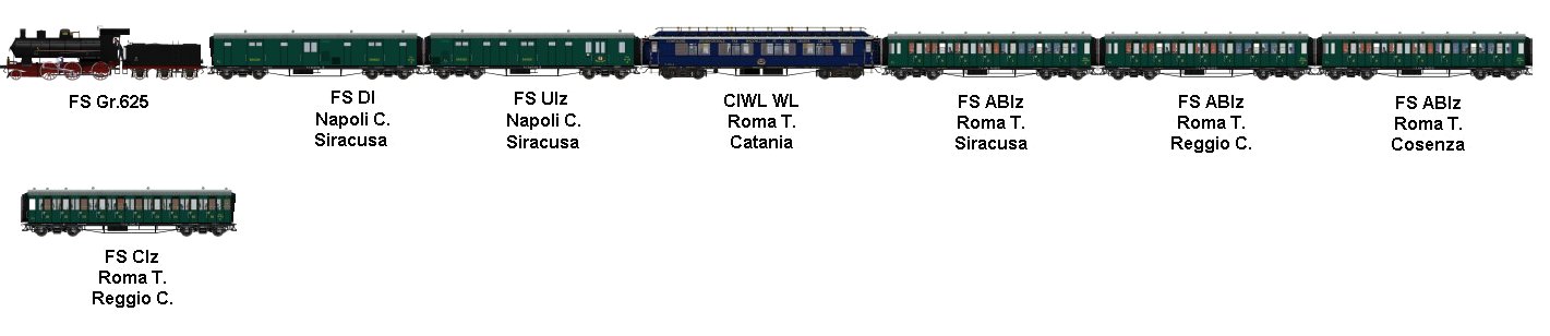

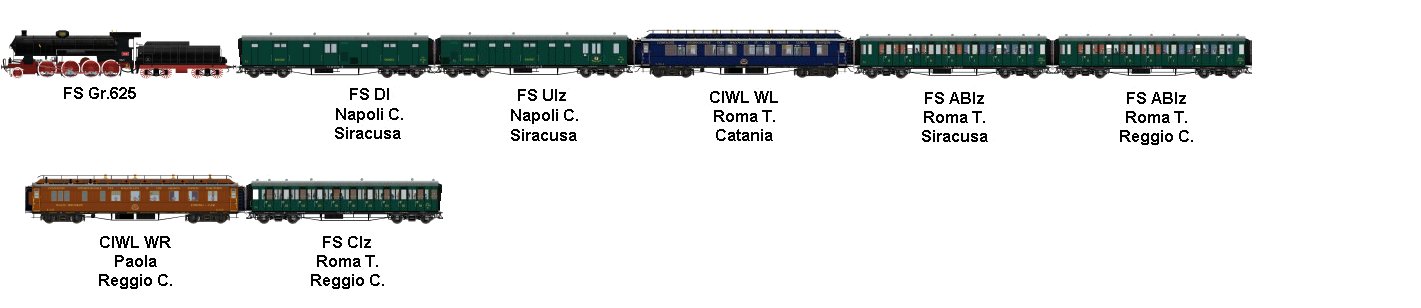

Ciao a tutti,
purtroppo non è il tempo che manca in questi giorni. Ho dovuto fare qualche rotabile che non avevo.
Il treno tra Napoli e Paola.
Treno81na.jpg [ 55.57 KiB | Osservato 8542 volte ]
Il treno tra Paola e Villa S. G.
Treno81pl.jpg [ 56.84 KiB | Osservato 8542 volte ]
Domani si prosegue con il viaggio.
un caro saluto, renzo.

renzo428 ha scritto:
Ciao a tutti,
TOP!!
Per caso ha anche il figurino della mista 1/2cl. 1921 a cassa mtallica, per vedere come potrebbe eventualmente figurare nella composizione?
grazie mille!
F.

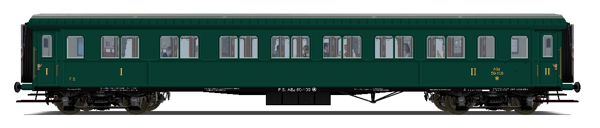

Ciao a tutti,
aggiungo che a posto della vettura postale ho messo un bagagliaio posta del tipo DUz 94.000 facente parte di un gruppo di 127 unità. Alle postali (tipo 1913) sto lavorando.
Ti metto il figurino delle miste tipo 1921.
Un caro saluto, ernzo.
FS_21_ABz_1920.png [ 10.83 KiB | Osservato 8491 volte ]

Aggiungo che le immagini che uso io sono un po' diverse da quelle di screensaver, le mie sono leggermente più grandi e ricavate dai profili delle vetture per train simulator, per questo che impiego un po' di tempo per fare il figurino, prima faccio la vettura per TS e poi ne "fotografo" il profilo.
Alcune composizioni di epoca II le puoi vedere qui: http://www.ildeposito.net/NuovePagine/composizioni2.html e via via ne aggiungo di nuove.
Tanto per fare un esempio la ABz 50.000 per TS è questa:
T21AB50vr.jpg [ 54.8 KiB | Osservato 8503 volte ]
Questo solo perché a me piace riprodurre anche la composizione viaggiante anche se solo sul pc, quindi quando trovo una composizione interessante prima ne creo le vetture per TS e poi ne catturo i profili per riprodurre il treno nelle composizioni grafiche.

Seguo sempre con attenzione questo argomento, i miei complimenti a fermod e a renzo428 per la chiarezza delle spiegazioni.
Solo un piccolo appunto a Renzo, nella composizione tra Paola e Villa S.G. correggi la scritta Gr 745 al posto di Gr 625

Ciao a tutti,
ho aggiunto questo treno tra le composizioni di epoca II in tutte e nove le composizioni che assumeva lungo il percorso.
Rimando alla pagina relativa anche se sono composizioni "verticali" ovvero con i veicoli sovrapposti e non in linea per motivi di impaginazione.
Il link è http://www.ildeposito.net/NuovePagine/composizioni2.html
Ci sono anche composizioni di altre epoche, rimando alla sezione relativa: http://www.ildeposito.net/N_documenti.html si deve scorrere la pagina fino in fondo, il penultimo riquadro riguarda le composizioni.
PS. hai ragione capolinea, provvedo.

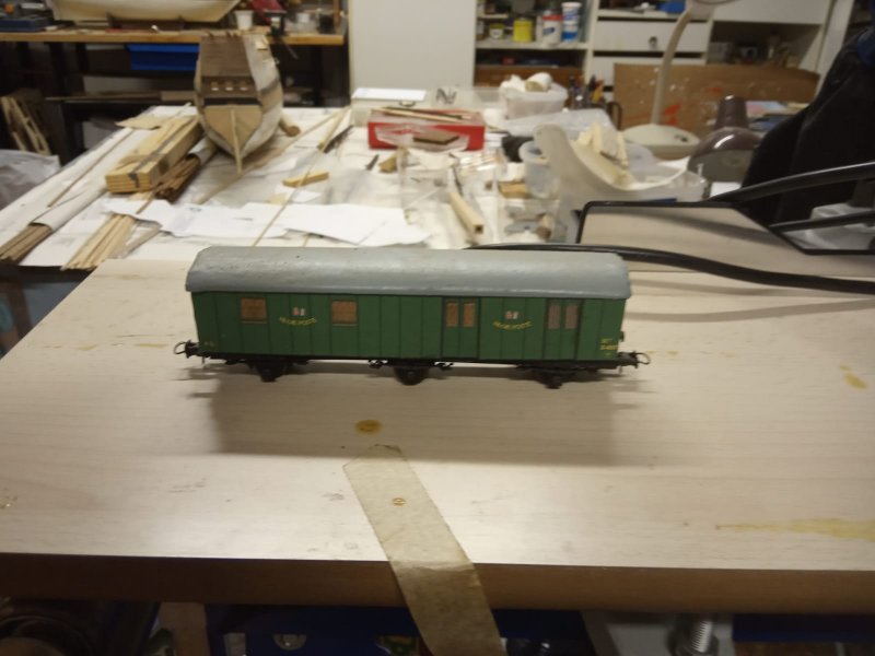

ti posso dire come ho fatto io una ventina di anni fa qando decals e tante altre belle cose non c'erano.
Mi ero stampato su carta fotografica le due fiancate della vettura (per me era la postale a tre assi come quella di Pietrarsa) in modo da avere già le scritte pronte. Va da se che devi saper usare un programma per disegno su pc, saperle stampare nelle dimensioni giuste (per esempio paint shop pro permette di dare le misure in mm delle immagini e poi basta stampare senza adattamenti al foglio) e poi lavorare di cutter per aprire i finestrini.
Poi incolli su compensato navale le fiancate tagliate, lasciando le aperture per i finestrini e le porte (nel mio caso erano stampate a parte per poterle incassare) e soprattutto devi accettare di guardare la vettura da almeno un metro di distanza. Se le confronti da vicino con quelle commerciali vedi le differenze.
Qualcuno storcerà sicuramente il naso ma questo ti permette di avere tutte le vetture che desideri in attesa di saperle fare meglio o di trovarle già fatte in negozio.

MessaggioInviato: sabato 11 aprile 2020, 14:34
Iscritto il: giovedì 14 dicembre 2006, 16:02
Messaggi: 185
Questo tanto per averene un'idea era la primissima prova. Quella bellina l'ho venduta una decina di anni fa.
Con i gradini, i mancorrenti e i venturi sul tetto faceva la sua figura.
Un caro saluto, renzo.
postale.jpg [ 61.05 KiB | Osservato 8283 volte ]
