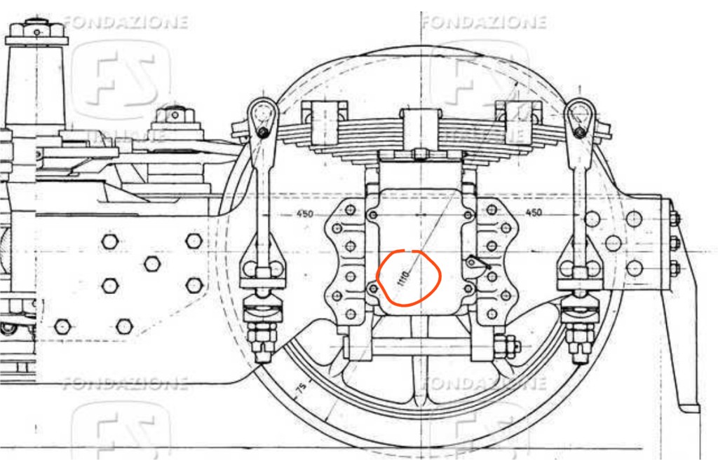

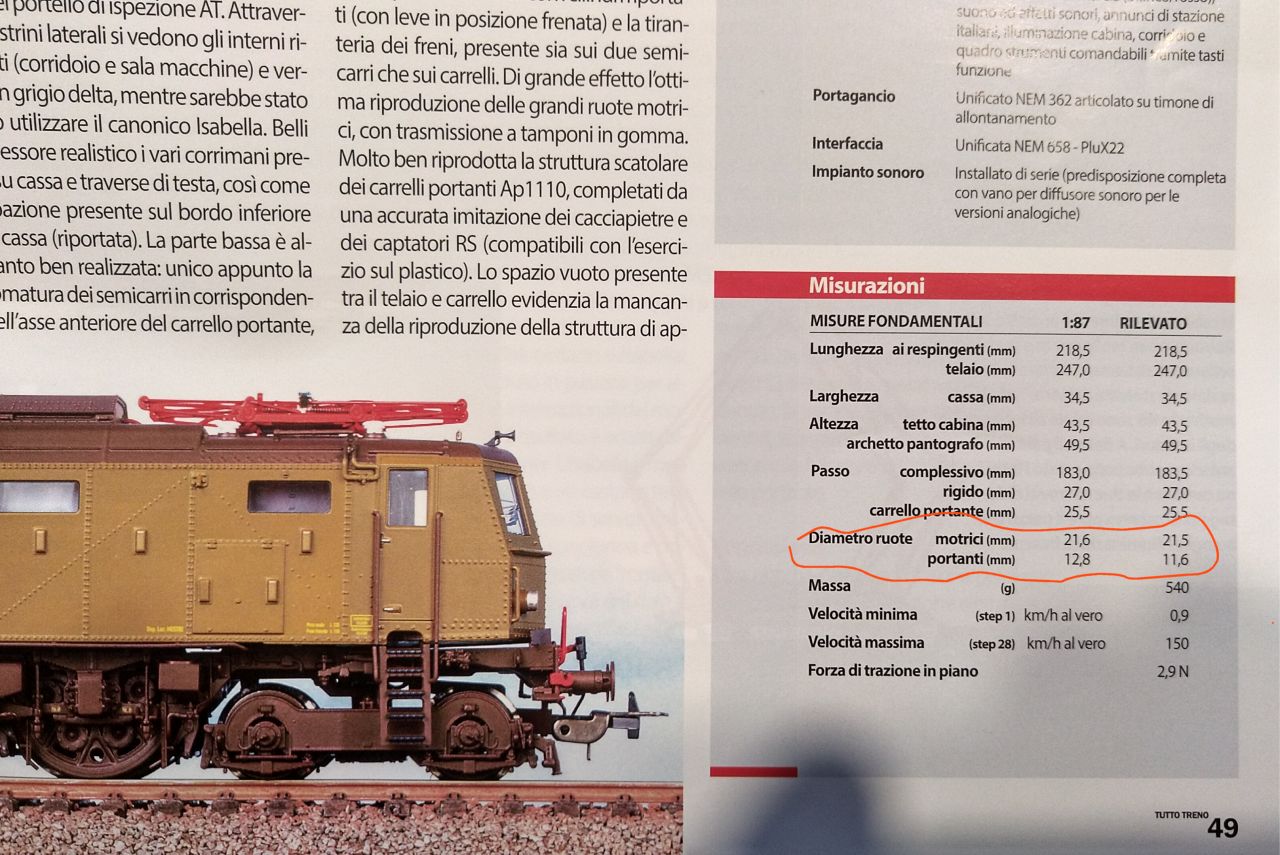

Finalmente ho avuto la possibilità di misurare col calibro le ruote del 428 AiMX.
Da notare che gli assi dei carrelli portanti di tutte e tre le serie sono gli stessi a prescindere dal tipo di carrello, anche nella realtà.
Detto questo mi risulta quanto segue:
Diametro assi reali = 1110 mm
Diametro ridotto in scala 1:87 = 12,76 mm
Diametro assi Piko, da prova TT391 = 11,6 mm
Diametro assi AiMX da misura con calibro = 12,7 mm
Prova Piko e428 137.jpg [ 219.18 KiB | Osservato 2467 volte ]
Carrello portante reale diam assi 1110 mm.jpg [ 131.93 KiB | Osservato 2467 volte ]

Ottimo Carlo.
Visti questi dati, penso che i dubbi sulla superiorità del modello AIMX (anche) dal punto di vista delle ruote siano asfaltati...

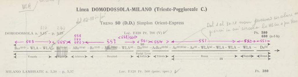

Ben detto, Riccardo, torniamo ai treni, volevo segnalare una possibile composizione per l'E.428.234. Si tratta del Simplon Orient-Express ambientato nel 1960 di cui questa unità, essendo assegnata al deposito di Milano C.le, quasi sicuramente qualche volta ne può essere stata la titolare con tutta probabilità oltre Milano Lambrate con le sezioni per Roma e Napoli sino a Firenze dove ci sarebbe stato un cambio trazione:
Loc. E.428.234 (Domodossola - Milano Lambrate - Firenze S.M.N.)
Furgone SNCF tipo EX-PLM Paris Lyon - Roma T.ni
WLA CIWL tipo Y o Z Paris Lyon - Napoli C.le
2 x WLA CIWL tipo Y o Z Paris Lyon - Roma T.ni
A8 SNCF tipo DEV Paris Lyon - Roma T.ni
AcBcz FS tipo 1955 serie 64300 Paris Lyon - Trieste
Furgone SNCF tipo EX-PLM Paris Lyon - Sofia
WLA CIWL tipo Y o Z Paris Lyon - Beograd
B10 SNCF tipo DEV Paris Lyon - Beograd (fac.)
A2&1/2B6 SNCF tipo DEV o A3B5 SNCF OCEM RA Paris Lyon - Atene
WLAS CIWL tipo P Paris Lyon - Venezia S.L.
WLA CIWL tipo Y o Z Paris Lyon - Venezia S.L.
B9c9 SNCF tipo DEV Paris Lyon - Venezia S.L.
Buoni treni a tutti.
Cattura.JPG [ 39.14 KiB | Osservato 1855 volte ]
