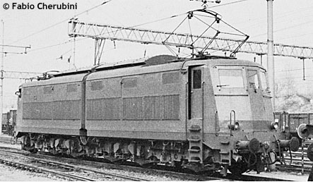

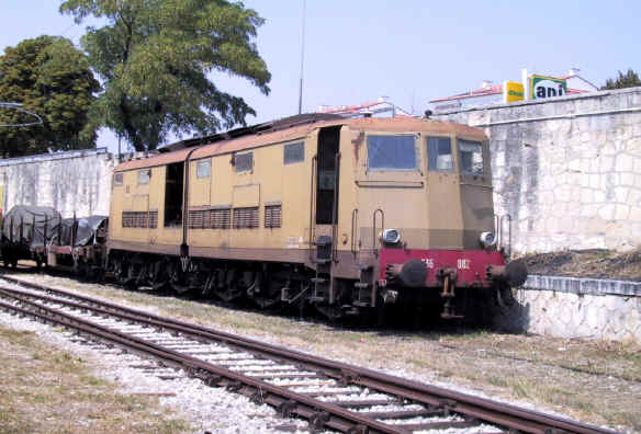

Il telaio rinforzato è stato installato nel 1988. Allego due foto (pre e post 1988). Direi che il modello Lima, in questo, è corretto.
Cordiali saluti.
Pierluigi Cerbai.
Commento file: Stato pre 1988
e636_082 prima 1988.jpg [ 57.21 KiB | Osservato 2502 volte ]
Commento file: Stato post 1988
E636_082 stato definitivo.jpg [ 34.75 KiB | Osservato 2516 volte ]

Sia nella foto b/n postata pochi interventi sopra che nell'altra dove si vede la 082 in uscita da Modane è evidente che il reggi bandiera c'era ed è corretto che ci sia sul modello Lima.

Sì, hai ragione, il mio riferimento al "pre 1988" era esclusivamente al telaio. La foto in b/n è del 1971.
Cordiali saluti.
Pierluigi Cerbai.
