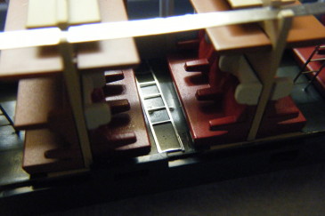

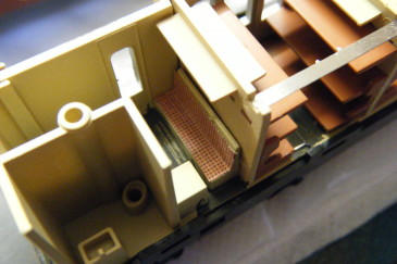

Avendo acquistato queste nuove cuccette ho subito individuato qualche piccolo miglioramento che chiunque potrà apportare. Innanzitutto ho verniciato di grigio il pavimento in quanto nel modello è giallino come le pareti, dopodichè ho rivestito la cuccetta del cuccettista con una stampa riproducente il tessuto reale (sul modello è giallina anch'essa) dato che questo particolare si nota bene dal finestrino. Per dare un po' di varietà agli scompartimenti ho staccato alcune scalette delle cuccette e le ho disposte sul pavimento come spesso si verificava al vero, in altri scompartimenti le ho proprio tolte immaginando che fossero riposte sotto ai sedili.

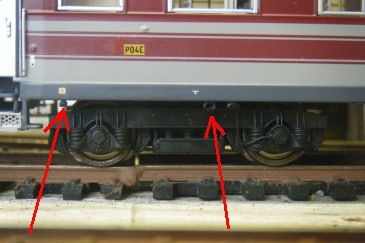

Passando all'esterno delle vetture ho verniciato in nero i dettagli del sottocassa riproducenti gli anelli di ancoraggio e le bocchette per il rifornimento dell'acqua. Sul mio modello ho modificato alcune iscrizioni e soppresso alcuni pittogrammi per adeguare le vetture all'epoca d'ambientazione del plastico.
Ho inoltre corretto la posizione dei tubi che portano l'aria ai cilindri a freno che sui miei modelli erano montati ruotati di 90 gradi (con la parte curva verso l'esterno anzichè verso il basso).
Commento file: Rivestimento della cuccetta del cuccettista
rivestimento cuccetta.JPG [ 27.99 KiB | Osservato 6436 volte ]
Commento file: Modifica della disposizione di alcune scalette
modifica scalette.JPG [ 22.97 KiB | Osservato 6436 volte ]

Commento file: Colorazione in nero dei dettagli del sottocassa
dettagli neri sottocassa.JPG [ 27.39 KiB | Osservato 6436 volte ]

Bravo Antonio , hai avuto proprio una bella idea , soprtatutto quella di tappezzare le cuccette.. a me piacerebbe anche una illuminazione per alcuni scompartimenti notturna .. quella blu che si accendeva durante la notte ..
Domanda , hai riscontrato difficolta nel togliere il tetto della carrozza ?

Il tetto non si può smontare in quanto è un pezzo unico con la cassa, lo smontaggio del modello non presenta comunque difficoltà, basta allargare un po' la cassa per separarla dal telaio.

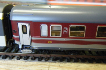

Accostata alla Rivarossi...
...e alla UIC-X sempre Rivarossi
