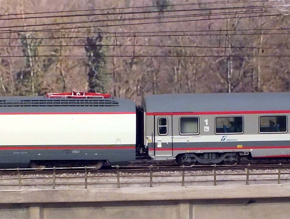

Purtroppo devo smentire con i fatti anche queste tue affermazioni :)
Con le GC l'allineamento è perfetto nonostante un leggero abbassamento.
(notare anche il perfetto combaciare dei soffietti dell'intercomunicante)
Con questo NON dico che le E414 stanno sedute sul culo ..... :wink:
dariod ha scritto:
..............Visto che negli etr500 la motrice era perfettamente orizzontale non vorrei che abbiano pensato bene di impennarla, o meglio di abbassarle il posteriore, solo per farla agganciare alle carrozze.
Qui Riccardo potresti esserci d'aiuto:
se alzi il posteriore fino a far diventare orizzontale la loco il portagancio è alla stessa altezza di quello delle carrozze o risulta più alto?................
Dario, non mi trovo a Figline Valdarno e quindi non posso verificare (con foto) se gli agganci tra Loco e GC, Loco e Z, sono alla stessa latezza.
Dall'immagine postata sopra con la GC dietro la E414 sia bande laterali che mantici dell'intercomunicante sono perfettamente allineati.
La loco, come ho già scritto, è "seduta" sul posteriore.
Per assurdo, se provassi a ..... "raddrizzarla" si perderebbe questo allineamento.
E' chiaro che le misure non tornano.

Al vero la trasformazione da E404 a E414 ha richiesto un innalzamento della quota di ganci e respingenti e forse anche dell' intercomunicante. Cosa che ha comportato il taglio e rifacimento della traversa di testa, e la modifica del vano dell' intercomunicante.
Quindi ETR500 e FrecciaRossa (locomotive e carrozze) hanno i respingenti un po' più in basso rispetto a tutti gli altri rotabili standard.
Fra i rotabili standard con quote normali ci sono anche le E414 e le carrozze dei FrecciaBianca.
Per i modelli, non sò.
Potrebbe essere che, nel fare la modifica, qualcosa sia andato storto (come dicono i giornalisti dei telegiornali).
