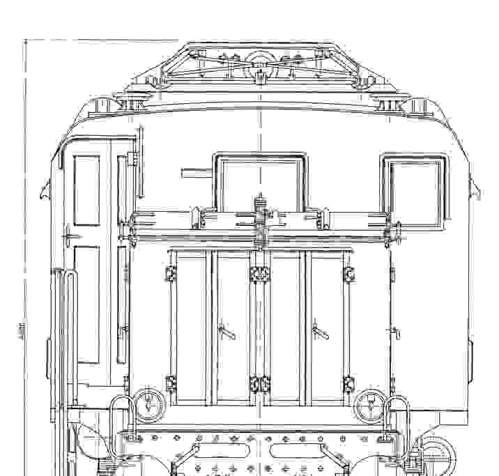

PER GLI SCETTICI e soprattutto per i tanti S. Tommaso, che devono vedere e toccare col naso, ecco a voi un estratto del disegno del frontale del 428. Cosa vedete??? Cielo, il cassone che copre parzialmente il finestrino frontale!!! Ma allora... mia suocera aveva ragione!!! (era lo slogan di una vecchia pubblicità di "caramelle balsamiche", che si sentivano nel naso e pure nella gola...)!
Ebbene si, miei cari lapidatori e rottamatori, al vero il 428 aveva il cassoncino che copriva parzialmente il finestrino frontale. Un'altra pietra che non potrete lanciare contro il 428 brass (e neppure contro quello in plastica). Ora vi dovrete inventare qualcosa d'altro.
Bonne chance

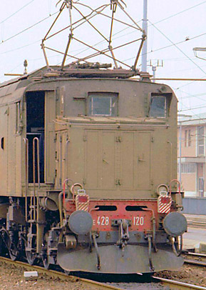

Ma ci sono anche le immagini dal vero:

Qualcuno ha controllato se il difetto é dovuto al semitelaio oppure alle errate dimensioni dell'avancorpo?
Sarebbe inoltre interessante confrontare il tutto con una foto del modello Lemaco..........Se qualcuno può può farlo!

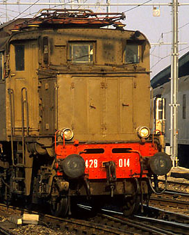

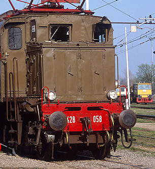

Si, più che le foto dal vero, contano quelle del modello Lemaco???

Si sono intrecciati i messaggi. Per il Lemaco era soltanto una curiosità.
