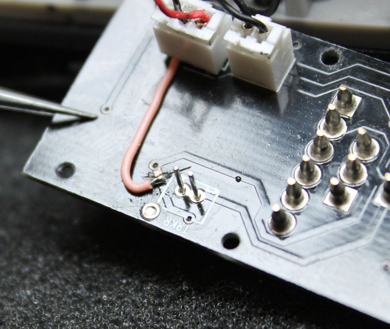

Ecco la foto. Scusate la non celere risposta ma il lavoro prende molto del mio tempo in questi mesi.
Ho cercato di fare la foto in modo che si noti la pista che in realtà è coperta dalla vernice protettiva. Si vede comunque moto bene il punto del sezionamento che è prima della saldatura del filo. Basta segnarlo con un cutter o con una forbicina a punte come quelle usate per le unghie. Attenzione a segnare solo quel punto.
IMG_9831.jpg [ 173.64 KiB | Osservato 8836 volte ]

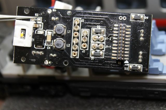

Ciao Marco, anzitutto mi scuso con te perchè ho citato il tuo post su altro forum richiamando la tua prova in analogico. A me piacciono i test dove si "sente" il modello. Si ascoltano rumorosità o suono ( in caso di decoder sonoro ). I test con le musiche di sottofondo non mi aiutano a carpire tante delle informazioni che un test deve avere. A priori ti apprezzo per avere messo un contributo. Domani dovrei riuscire a mettere un test del mio modello revisionato nella meccanica. Se tu inserisci il tuo senza musica possiamo confrontare i due test e dare un grosso contributo.
Per la domanda, nella seconda pagina delle istruzioni, in basso, trovi la dicitura " TERZO FARO FRONTALE ( Jumper J3-J4)
Questa modifica del posizionamento dei jumper ha senso solo se usi il decoder e non il modello in analogico. Se sposti il jumper su 1 - 2 nel J3 nella motrice e su 1 - 2 sul J4 sulla rimorchiata liberi il terzo faro dalla alimentazione dei fari bassi rendendolo indipendente. In questo caso serve il decoder e la modifica che ho proposto.
Ti metto una foto così puoi vedere la differenza del posizionamento rispetto al tuo
IMG_9832.jpg [ 52.11 KiB | Osservato 8823 volte ]

Grazie infinite Andrea, ho effettuato la modifica e tutto funziona alla perfezione :)

Bene... Noterai anche che il decoder non scotta più ma si intiepidisce appena in modo regolare. Ciao

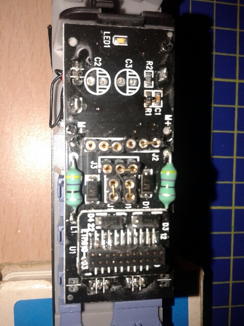

Ritornando all'ETR 610, il mio della prima serie, sul PCB sembra avere delle resistenze, in analogico ha problemi con le luci, se si alimenta solo la dummy sulla motrice funziona il motore, ma non le luci, ugualmente non vanno le luci sulla dummy, (però potrebbe dipendere dal fatto che il sistema è controllato dal PCB della motrice, ma comunque non lo spiega) invece con l'alimentazione sulla motrice le luci si accendono, ma praticamente tutte, sul lato delle rosse si accendono anche fievolmente le bianche, e questo su entrambe le carrozze
PCB-610.jpg [ 122.45 KiB | Osservato 8556 volte ]
